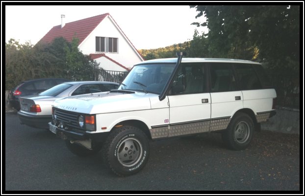

Le snorkel a été monté (montage pas top malgré le prix du truc...)

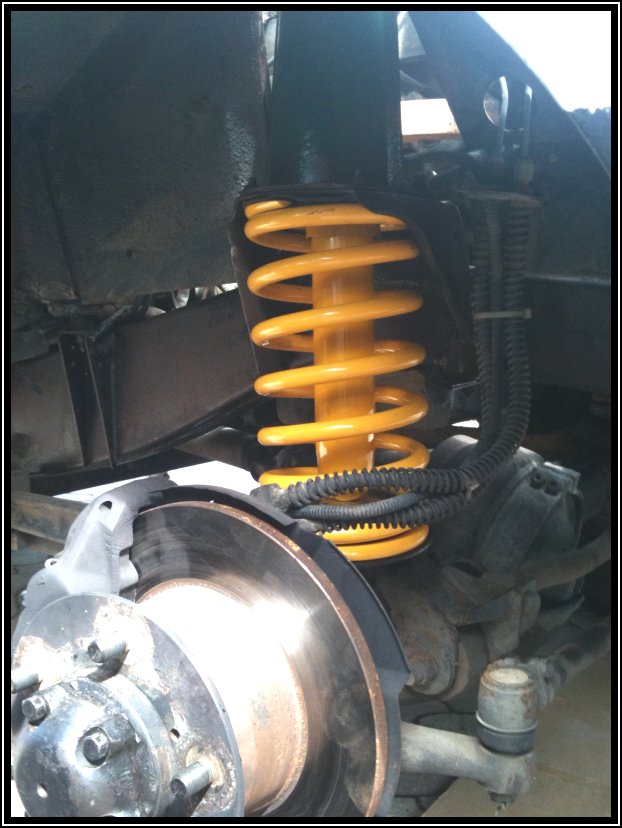

Amortisseurs et ressorts renforcés (en hauteur normale). Ça se fait super bien...les pièces sont lourdes par-contre!
Avants...
et arrières...

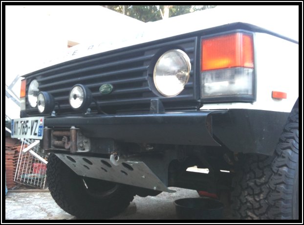

Ski de protection de la barre de direction (8 mm galva, une enclume!) soudé sous la "boîte" du treuil.
Petites vues avec les pare-chocs repeints...

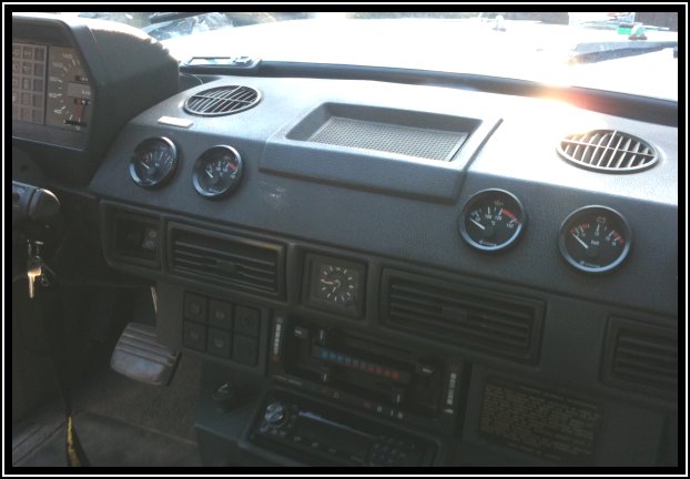

Des manos en plus...pression d'huile, t° d"huile moteur et BVA, voltmètre.

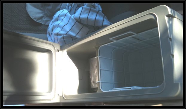

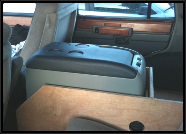

Un achat qui coûte un bras mais qui est génial: Un frigo à compression de 25L (on met 6 bouteilles de 2L + des conneries), ça peut descendre à -18°c tout en consommant que dalle, ce qui fait qu'on peut le laisser brancher toute la nuit et redémarrer sans soucis le lendemain matin.
Il ne reste plus qu'à mettre de la moquette sur les aménagements, du film teinté sur les vitres et c'est parti!
Bon sinon je l'ai pris pour les vacances, je n'ai pas réussi à descendre sous les 22L/100 de GPL :ph34r: Par-contre ça roule vraiment bien pour un vieux 4x4 :)
Ce petit frigo est génial, Il y a le meme des le HDJ80
Attention a ne pas le mettre trop fort parce qu'il congèle vite le lait etc... :D

C'est clair que le frigo est impressionnant, faut vraiment le mettre au mini pour rester en positif!
Moi aussi j'ai un compression dans mon T4, par contre il fait 80L :P
C'est vrai que ce pourrait etre marrant de le mettre dans la trelle, avec une batterie aux.
