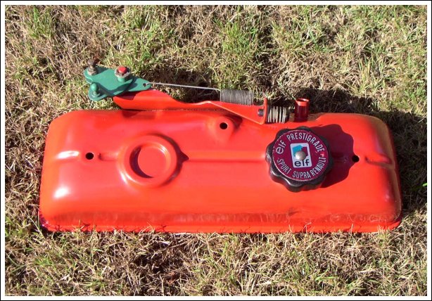

je doit faire des recherche pour un cache culbu de R5 L TL GTL ?
tu aurais un photo plus précise de la différence entre le cache normal et celui qu'il faut?
sinon c'est un bon carbu ou il faut que je cherche une autre marque?

Non il est bon ton carbu, faut juste que tu trouves ce cache-culbu
T'as un renvoi vers la bielette en plastique alors que le cache-culbu de 4L sert juste de support de cable d'accelerateur. Prend aussi le cable d'accelerateur et de starter de R5 pendant que tu y es (ils sont plus longs)

Je crois qu'ils sont tous pareils.
Faudra que tu bouches un trou de fixation aussi (celui du milieu) vu qu'il n'y a que 2 tiges filetées pour le fixer sur la 4L
