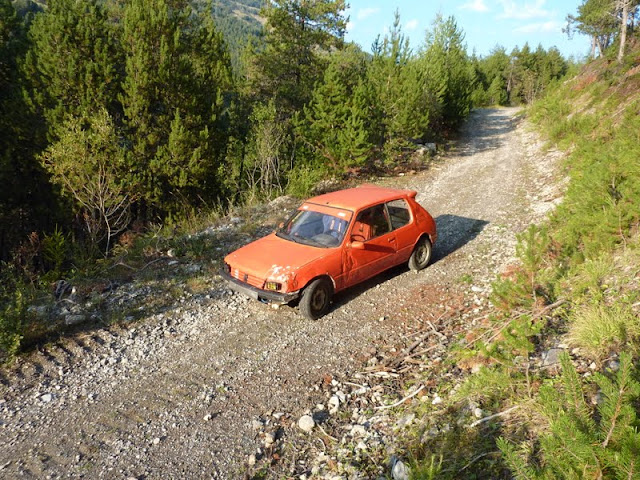

L'épave se déplace enfin d'elle même!!
On m'a donné une boite de GTI 1.9 que j'ai posé depuis un bon moment, j'ai racheté le pivot cassé en même temps j'ai mis les 2 roulements av neufs et elle a enfin retrouvé les 4 roues au sol.
Le radiateur avait les ailettes pleines de boue alors dépose pour bien le nettoyer et après avoir tout remonté, la pompe à eau s'est mise à fuir moteur chaud alors qu'il pissait pas une seule goutte avant :blink: :blink: mais finalment ça a été un mal pour un bien, j'ai commandé la pompe et tant qu'à faire un kit distri vu qu'il faut la démonter.
Petite surprise en déposant les caches distri: la courroie était sur le point de péter, elle tenait vraiment plus par grand chose j'ai fini de la casser à la main sans forcer, j'ai eu un sapristi de coup de bol sur ce coup là :waw: :rouge: Après avoir recalé tout ça comme il faut et tout remonter, ça tourne bien ^^
Après vidange et quelques conneries, au niveau mécanique, elle devrait être prête pour cet hiver :) juste un truc bien chiant: la grille de vitesses est très rapprochée, c'est vraiment galère pour chopper la 1ère, je passe souvent la MAR ou la 3 :x

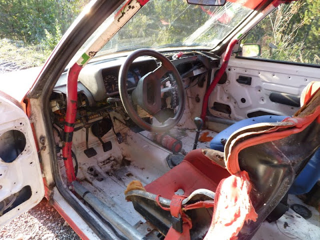

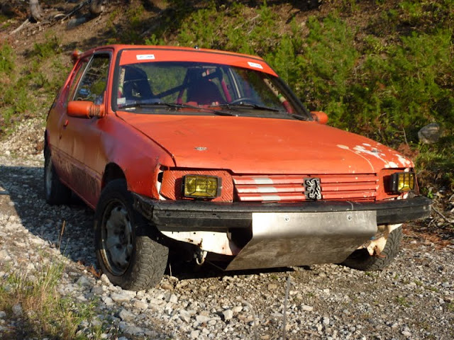

Quelques photos pour vous montrer cette beauté :P :P
Pare-choc de 305, sabot en alu de 4mm et 2 vieux AB de récup pour tourner de nuit
Faut que j'arrive à chopper encore quelques conneries (bouton de vitres électriques, ventilateur de chauffage...), bricoler quelques bricoles (mettre une glissière sur le baquet conducteur qui est monté fixe, changer un harnais) et bien sûr faire les pneus!!

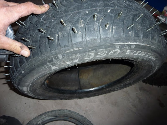

La 205 est prête, il me manque juste un ventilo de chauffage, cet aprèm on a monté 4 pneus clous avec le frère, j'ai pensé à faire quelques photos vite fait pour vous montrez:
Des vieux pneus de récup, des contacts ou des clous qui ont plus de clous, http://www.quincaillerie.pro/produit/p1 ... position=2 des vis a bois et un peu de temps libre, je les faisais le soir après le boulot, on fait déjà un avant-trou à la perceuse pour placer les vis:
150 vis sur ce pneu, j'en ai fait une autre paire à 130 et on pense en faire d'autres qui taquineront les 200 pour vois si ça va bien B)

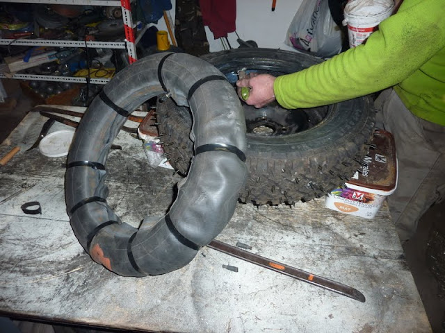

Ensuite un prend une vieille chambre à air (on a été obliger de sacrifier des chambres pas percées :'( ), un coup de ciseaux tout le long à l'intérieur et on mets un chambre (neuve B) ) dedans
Et pour finir il y a plus qu'à remonter tout ça sans pincer la chambre, pas une chambre pincée sur 4 pneus ce soir, on est pas trop mauvais B) B)
Voilà des pneus clous qui accrochent pour pas cher :)
