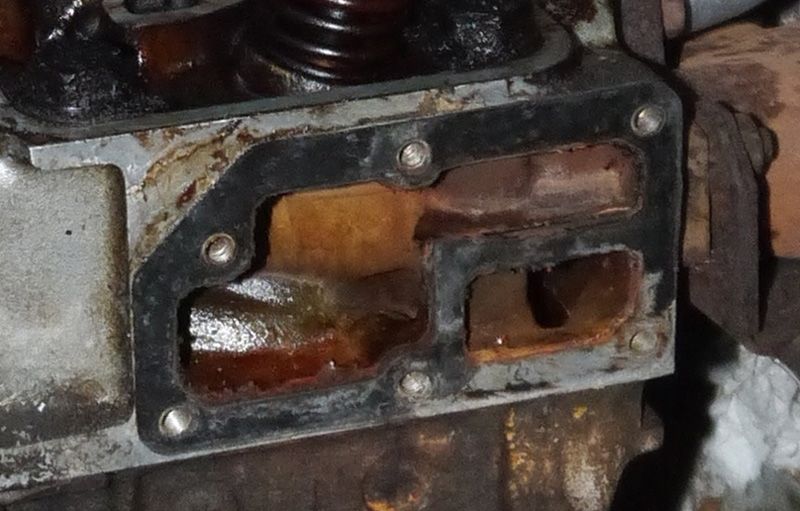

j'ai démonté ma pompe sur mon 847:

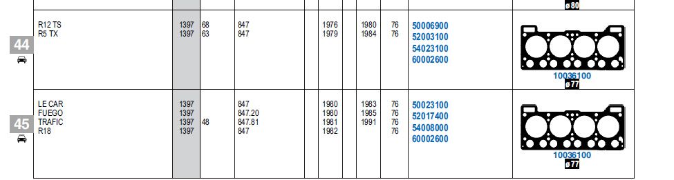

et après une recherche sur le web, apparement la 50006900 est pour R12TS dans le catalogue ajusa...
http://www.allautoparts.ru/closed/alex/ ... ENAULT.pdf http://www.allautoparts.ru/closed/alex/ ... ENAULT.pdf
ou
ftp://snake.fwheel.com/pub/KATALOG/Ajus ... ENAULT.pdf ftp://snake.fwheel.com/pub/KATALOG/Ajus ... ENAULT.pdf
la culasse de r12:
les taraudages correspondent a la pochette de corentin ...
je cherche donc les autres refs:
ou
