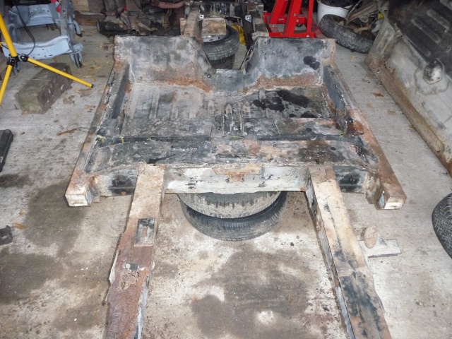

Ce chassis est bien bouffé : brancards/berceau/plancher/longerons.
Il va me servir de référence pour les dimensions mais je ne vais pas le garder, j'en ai d'autres sous le coude

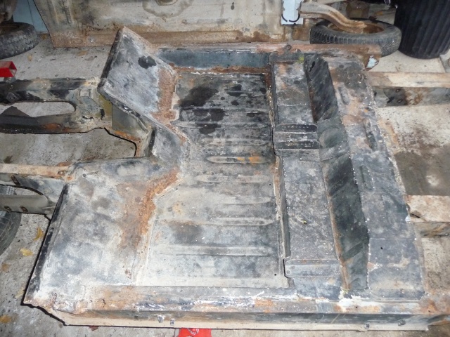

C'est à poil! :up:
C'est court tout ça!

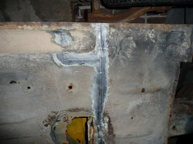

Petit détail sur la jonction des deux planchers, quelques points + reprise de l'embouti.

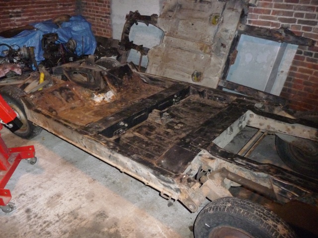

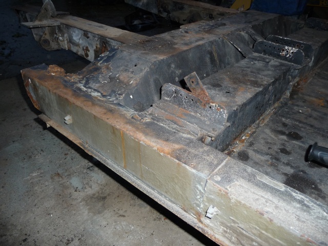

Ce qui jonctionne les deux longerons coupés... une tole en L superposée soudée sur les bords du train arrière jusqu'au caisson des barres de torsion avant :o ... rien d'autre.
Par le dessous c'est pas pourri comme d'autres chassis (sauf le berceau), mais c'est toutes les soudures entre tôles qui ont disparu par la rouille à l'intérieur.
J'ai le brancard arg qui a plié quand j'ai voulu soulever le chassis nu... autodépointé :blink: !

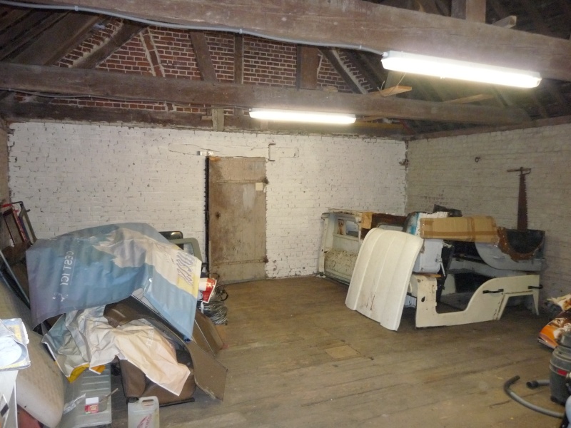

Les caisses et toutes les pièces spécifiques sont au chaud dans le grenier depuis ce soir, fini le hangar
Même les restes du pick-up ont trouvé leur place
