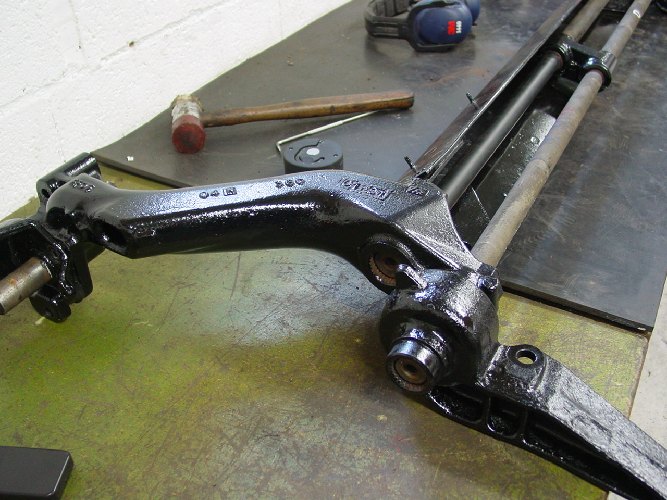

C'est possible de la réhausser de l'arrière comme sur une 4L ou c'est un autre système car j'ai pas compris quand tu parle d'avoir décranter l'arrière .
L'avant c'est les jambes mac pherson non ou c'est comme sur la 4L avec les barres de torsion.

gogo4l a écrit : C'est possible de la réhausser de l'arrière comme sur une 4L ou c'est un autre système car j'ai pas compris quand tu parle d'avoir décranter l'arrière .
Mettre un moteur plus gros .
re a toi
le decrantage consiste a sortir la barre de torsion ds l essieu arriere et ensuite tu regle la hauteur que tu veut, la mienne est relevé de 5 cm par contre pour la puissance du moteur le supercinqraid n autorise pas les models gtx turbo ect la puissance maxi autorisé est la 1.4 injection mono point ce qui est a mon sens deja pas mal ;)

Donc tu as le même système que sur les 4L à l'arrière .

gogo4l a écrit : Donc tu as le même système que sur les 4L à l'arrière .
euhhh !!!! :unsure:
a verifié ???

Sur les 4L tu as deux barres de torsion à l'arrière que tu recrante pour être plus haut .
Oui c'est exactement pareil !

sur ma super 5 le systeme est le meme sauf qu il n y a qu une seule barre !! :)
