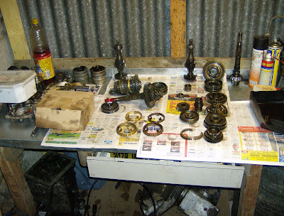

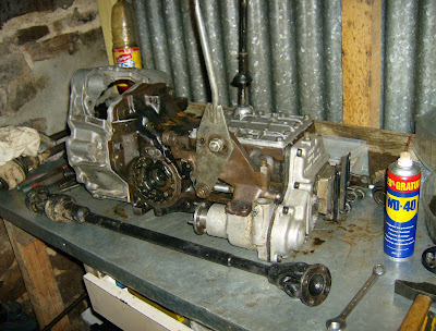

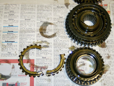

Pour commencer, la synchro de 3 telle que je l'ai récupérée:

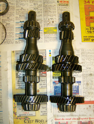

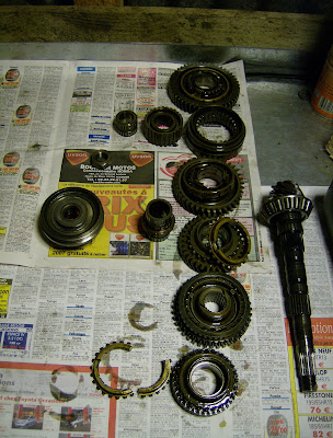

Ensuite, la pignonnerie d'arbre secondaire:

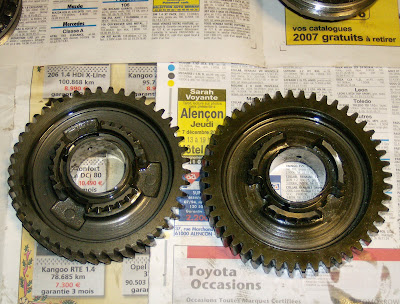

Le pignon "Super 1ère" (48 dents au lieu de 44):

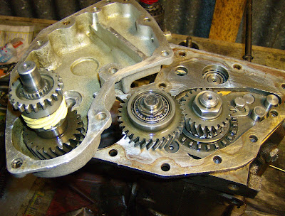

A droite, l'arbre secondaire Sinpar, avec son pignon de renvoi:

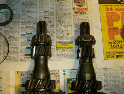

Puis l'arbre primaire, avec la "Super 1ère" taillée directement dedans (10 dents au lieu de 12):
Et voilà 2 jeux de pignonnerie, TL à gauche et Sinpar à droite:

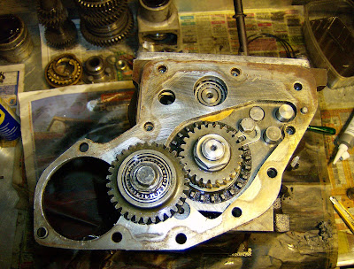

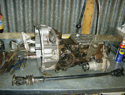

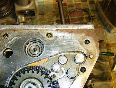

La plaque Sinpar. Pour un couple 8x33 (mention 1/1 en haut à droite, soit un rapport de réduction de 1:1 entre l'avant et l'arrière). Le pignon sur l'arbre secondaire fait 24 dents (comme celui sur l'arbre de renvoi, non présent sur la photo), et le pignon de renvoi (celui de gauche) qui fait 31 dents:
Voilà le tout prêt à être assemblé (j'ai bien dû le monter-démonter 3 fois pour cause d'oubli de pate à joint, de boulon inaccessible, etc...):

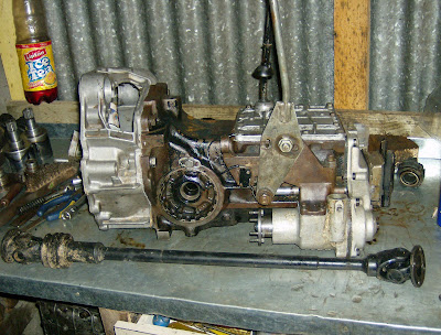

Et la boîte toute belle toute propre avec son arbre de renvoi :wub:

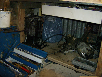

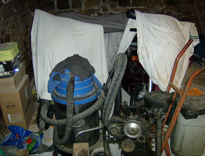

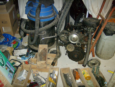

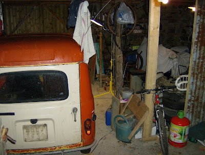

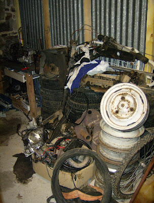

Et puis tant que j'y suis, voici un petit apercu du bordel qu'il y a dans mon garage:
A venir, des photos de la "prépa" :P

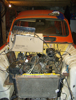

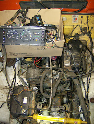

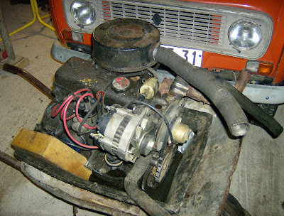

Et voilà la bête avec son nouveau moulin:
et une petite http://picasaweb.google.com/fabien.lema ... 6241081442 vidéo
tout ca pour au final partir avec ca :wub: :wub: :wub:
