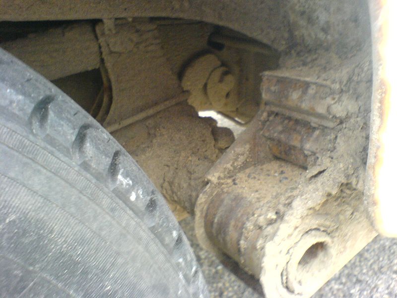

comme ca:

yann a écrit :comme ca:
oui sa ressemble au meme montage!!!

et sa sert a quoi???
Re: [RESTO] JP4 Alpine homologuée
c'est simplement un système de maintient/réglage des barres de torsion arrière.
il existe deux systèmes montés, d'où la question de Yann.

Le systeme a came est le 1er montage...pas tres pratique.
Apres il y a la systeme "classique" comme sur beaucoup de nos 4l.
Je te conseil de monter un train fonte il est plus rigide/solide et n'a pas de cames!!
