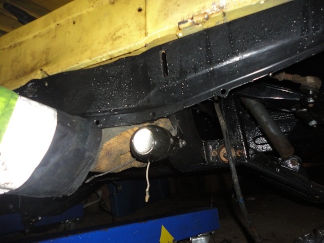

j'ai recupere des antibrouillards qui servait a rien au final, il seront pose legerement sous le pare choc
