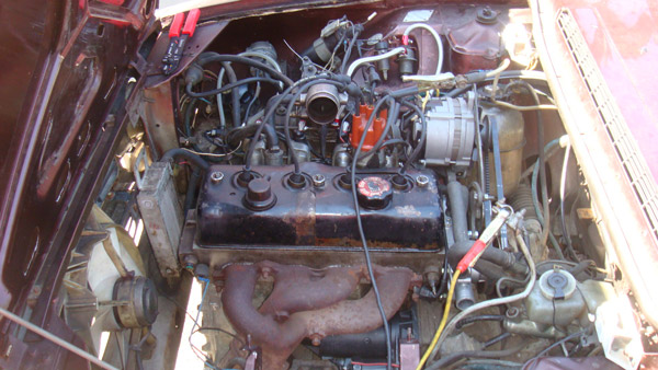

Monter des weber me tente bien, pu de problème de faisceau ou de calculateur à la con... et puis au niveau du son, je sais pas, ça change quelque chose ?
L'avantage des carbu sur l'injection c'est :
- plus nerveux, vigoureux, plus vif
- belle sonorité roque
- sensation de liberté, puissance

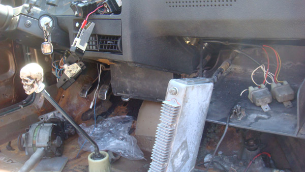

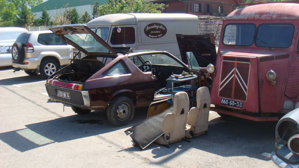

d'autant que j'ai pété un peu un câble ce weekend (et c'est rien de le dire). Je me suis retrouvé coincé à l'extérieur de l'atelier en plein soleil et sans eau, avec mon casque de moto, mes clefs et mes papiers à l'intérieur... jusqu'à 18h :s
Et tout ça pourquoi ?, pour qu'elle ne veuille toujours pas démarrer, à cause de ces p***** de faux contact de m**** !!!
Comme vous pouvez le voir, je suis quand même bien entouré :)
Je commence par faire de la place... tout vidé
Remplacer les relais de pompe à essence... mais le faux contact viens d'ailleurs...
du porte fusible en fait, des soudures à l'étain oxydées... bref je suis bon pour vérifier le faisceau complet

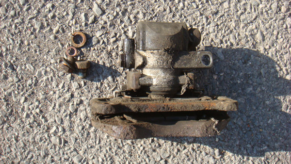

Vu qu'il pète toujours pas... j'ai sorti les étriers arrières pour avancer dans la semaine (réfection et peinture)
