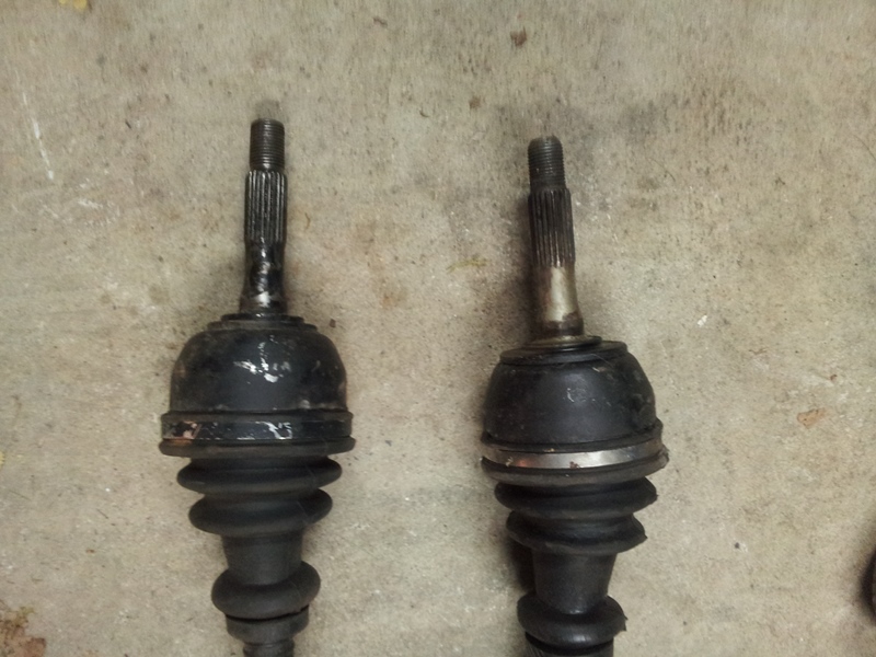

j'ai aussi un probleme avec mes cardans, en effet l'un d'entre eux rentre difficilement coté moyeu
j'ai remarqué qu'ils sont légèrement différent, meme si moi à l'oeil nu je ne vois pas de différence coté moyeu. j'en déduis donc qu'un des cardans que j'ai n'est pas pour 4l
la on voit bien la différence (à gauche le bon cardan)
ici on ne la voit pas trop (à gauche le bon cardan)
qu'en pensez vous?
qu'en pensez vous?

Slt, pour moi ce sont deux cardan de 4L. Les cannelures n'ont pas l'air très propre, tu as mis de la graisse?

j'ai mis du dégrippant faute de temps
mais ok je vais essayer en nettoyant/graissant

et pour les cardans il y a bien une différence. l'un d'entre eux a des cannelures moins creusées que l'autre, d'ou le blocage...
du coup je suis en recherche d'un cardan en RP si vous avez!
