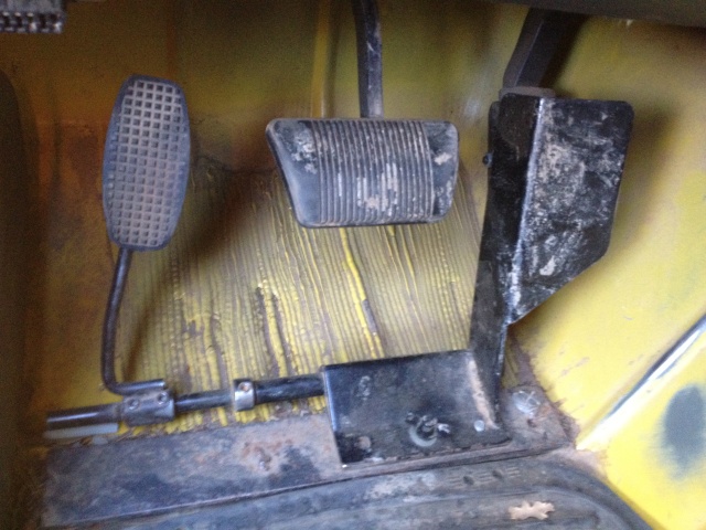

Yves ta soeur peu utiliser la pédale d'accélérateur à droite ou il faut que tu la passe à gauche ?
rom178
- Messages : 2650
Re: 4 eme trophy... en Automatique!
apparemment pour les pédales c'est bon , il n'y a que le problème de la boite de vitesses .

Pour les pedales en principe oui faudrais les echanger de place... et la boule est prevu mais un peu plus developé que sa car elle conprendra la commande des clignotant, des essuie glace, des phares... mais les preparateur d'auto adapté on des pack tout compris yapluka monté sa

Yves le kit pour l'inversion de la pédale d'accélérateur je sais pas si tu va le trouver par rapport à l'année car mon père la pas trouver pour la jeep qui est de 2008donc il a utiliser cet solution http://www.servimg.com/image_preview.ph ... u=12439081

pas con du tout comme technique!

c'est noté gogo merci! super plan
