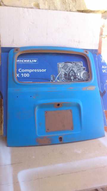

encore un peu d'avancement, plus de pollen qui volent dans ma cour et toujours un beau soleil alors j'en profite, atelier peinture...
Le matos
La nouvelle porte de coffre
et là vu que certains on pris peur sur la couleur, je vous rassure, ça vient de mon stock EDF habituel en fait! :lol:
euh on ma arnaqué là, c'est noir que je voulais moi...quoi...ah c'est de l'apprêt, bon ça va alors!
comme toujours par contre, je fini avec un effet très léger de peau d'orange, je pense que mon pistolet n'est pas vraiment super pour ça ( buse de 1.8 / 3,5bars au pistolet)
J'ai déjà commencé le ponçage au 280 pour enlever la peau d'orange puis 500 pour lisser un peu le tout avant peinture, peux etre un coup de 1000 juste avant histoire de..
La suite de la peinture dés que je serais décidé sur quel type de noir appliquer.
Le matos
