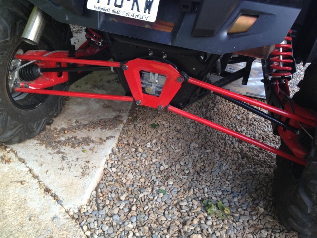

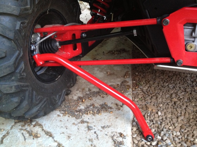

Les nouveaux tirants inférieur sont arriver .
Comparatif avec l'origine .
L'origine fait 19mm de diamètre et le nouveau fait 32mm de diamètre .
Demain je vous fait un tuto sur le montage des tirants et la liste de ce qui reste a faire .

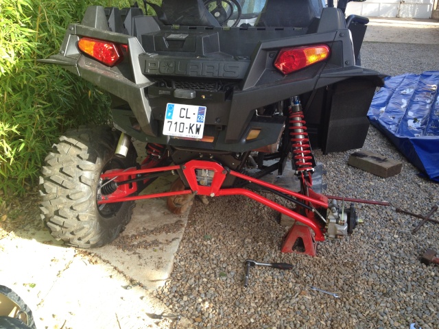

J'ai monté les tirants inférieurs .
En premier démontage de la plaque de protection
En suite démontage de la roue pour démonté le boulon coté moyeux

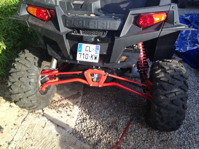

Résultat final .
Et la plaque passe?
Pour la plaque je verrais demain si sa passe pas je coupe le retour .
