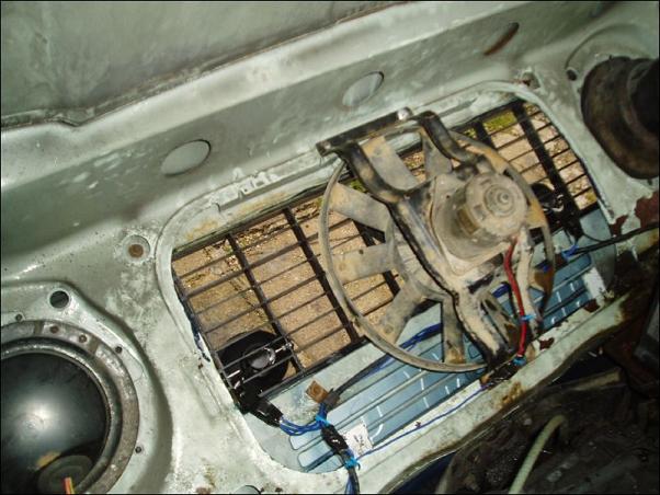

Pour la petite histoire, j'avais installé un ventilateur electrique supplémentaire sur un 745cm3 ... en fait j'avais pris un ventilo electrique de GTL, que j'avais fixé à l'intérieur du capot, juste derrière la calendre.
L'idée est assez interessante sachant que y'a deja des trous dans le capot pour fixer le motoventilateur ... d'autant plus qu'ils sont exactement au bon endroit pour que le "cylindre" qui dépasse de l'hélice ne vienne pas géner le mouvement du levier de vitesse.
Seul inconvénient : une fois lancé, le ventilateur vibre pas mal, et ca résonne dans le capot. Voila une photo du montage :

C'est pa mal se système sa me parer "plus" simple ! :P
Tu as garder ton radiateur d'origine ?
par contre comme se deuxième ventilo vien souffler de l'air sur le radiateur si il est devant ? tu as inversé son sens de rotation en inversen les fils ?
Merci pour la photos!

Oui justement, on garde le radiateur près du moteur avec ce ventilo...sinon t'arriverais pas à refermer le capot :D
Et tu le laisses dans le sens de rotation d'origine. Placé comme ca il souffle de l'air sur le radiateur, et placé derrière le radia comme sur les cléons, il aspire l'air qui passe à travers le radiateur.
Petite astuce pour qu'il fasse moins resonner le capot: mettre des rondelles en caoutchouc, ca fera silentbloc :)

wiggys92 a écrit : Petite astuce pour qu'il fasse moins resonner le capot: mettre des rondelles en caoutchouc, ca fera silentbloc :)
Chalut wiggys (et désolé pour cet aprem ... ca m'aurait bien dit de passer mais c t pas possible :( )
Pour info j'avais bien mis des rondelles en caoutchouc ... mais malheureusement vu le capot de la 4L, c'était TOUT le capot qui vibrait avec le ventilo ... le bruit n'est pas insupportable, mais au moins t'es sur qu'il est en marche (et j'ai pas trouvé de moyen d'atténuer :( )
Et effectivement, vérifiez bien le sens du courant d'air une fois le ventilo branché ... faut que ca souffle vers l'intérieur hein ;)
