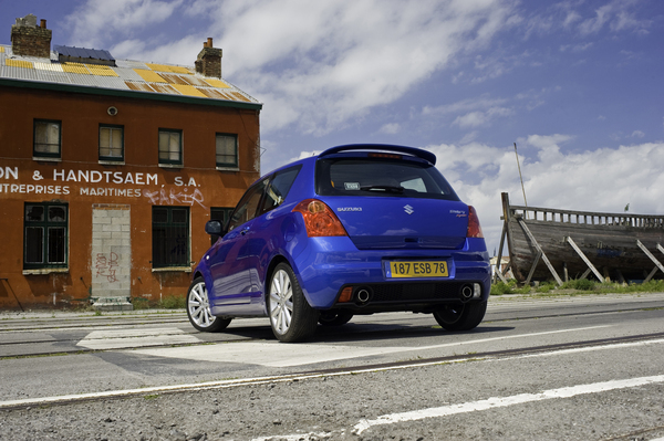

corentin a écrit :Tu doit pouvoir trouver la couleur sur le net sur une voiture
Pas bête ;)
Ça ressemble à ce bleu là. Mais bon c'est pas tout à fait ça quand même
http://www.caradisiac.com/Suzuki-Swift- ... -33022.htm Une petite description ici
Ou encore ce bleu là
