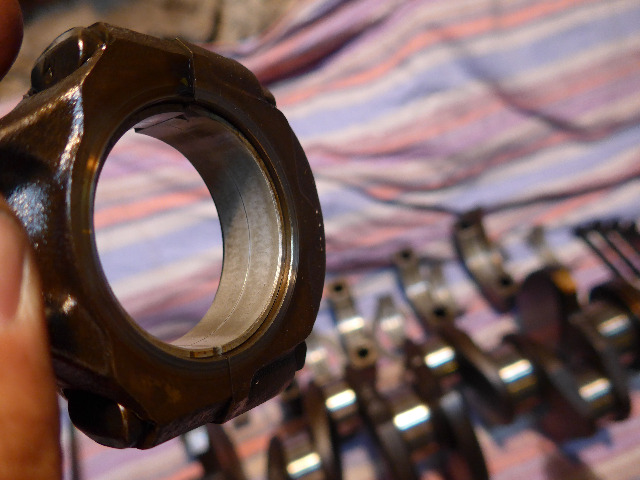

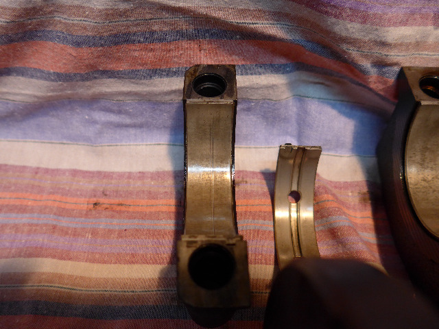

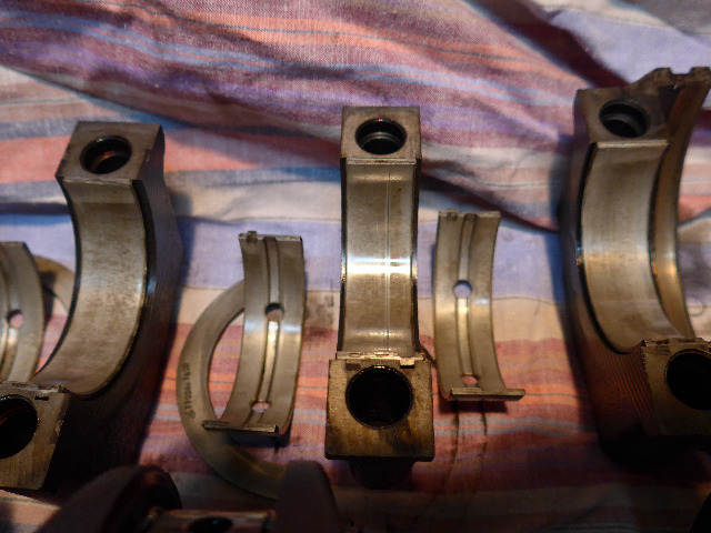

Pour moi ça mérite largement des coussinets neufs.
Quitte à refaire un moteur autant le refaire une seule fois.

Ok merci, je vais suivre vos conseils
Re: [MOTEUR] swap C3J
Pense à prendre les cales de guidage axial.Taz 66 a écrit :Ok merci, je vais suivre vos conseils

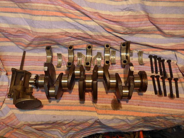

Tendeur de chaine commander chez renault.
Coussinets bielle, vilo et cales lattérale commander mais pas chez renault hein, tarif de fou :shock:

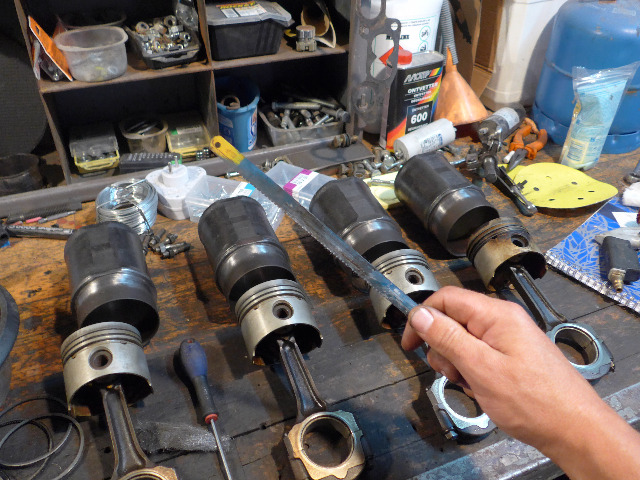

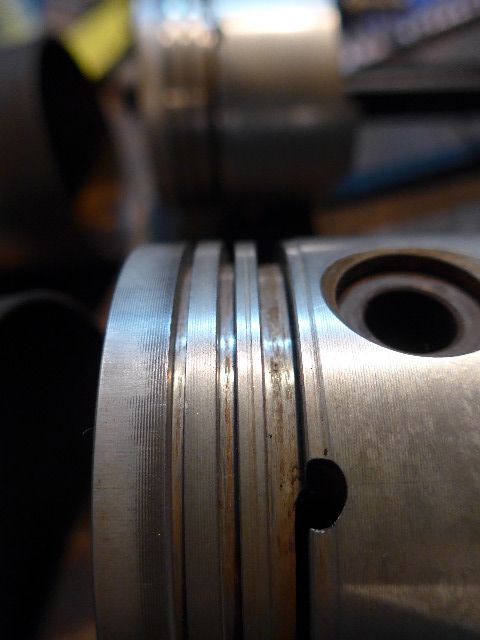

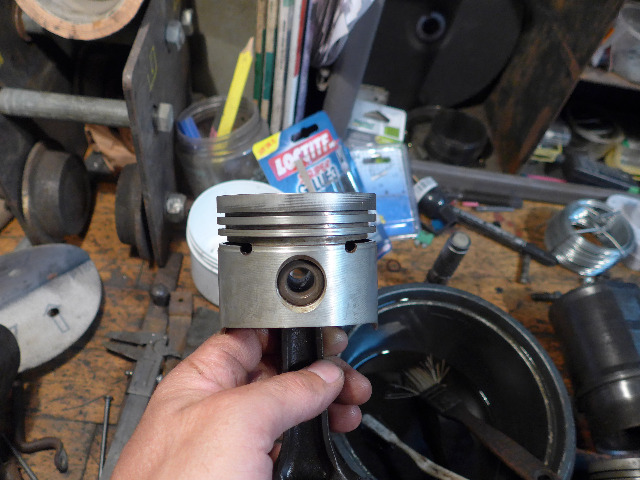

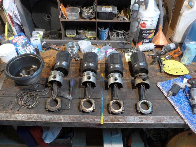

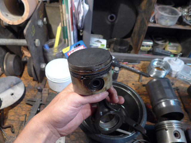

sinon j'ai continuer mon nettoyage
Avant
Après
Nettoyage des gorges de segments
Astuce d'un mécano a la retraite, pour nettoyer les gorges il faut deux choses, une main droite et une lame de scie a métaux usagée.
Soufflé et stocké
Maintenant j'attend les pieces et je vais faire déglassé les chemises.
En attend il faut que je récupère une pompe a huile de 1108 et son carter d'huile.
Avant
Après
Soufflé et stocké
Pour nettoyer les gorges j utilise un vieux segment que je casse et ça va très bien :-°

Oui aussi...

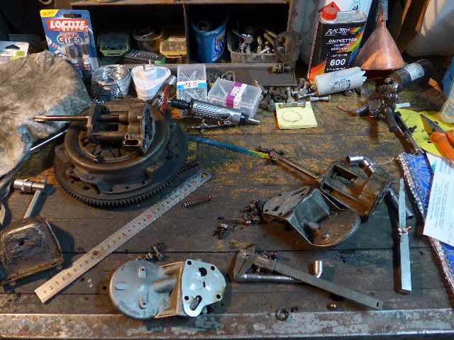

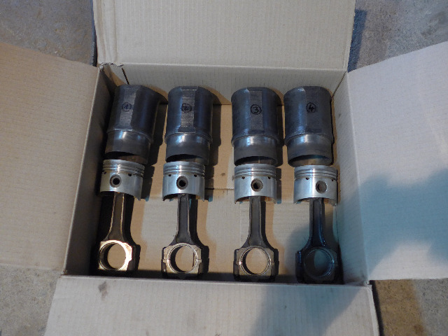

Question, vous utilisez une pince a segment pour la repose de segment neuf? Pour les déposer j'ai fait sans mais ça nique les doigts!
J'ai récupéré volant moteur, carter d'huile et une pompe a huile de 1108.

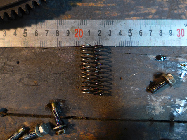

J'ai garder le corps de la pompe de super5 (meme hauteur de le corps de pompe de 4L) car moins de jeu et j'y est mis la crépine de la pompe 1108.
Je me suis aperçus que les ressorts sont différent, j'ai garder celui de super5, plus court mais fil plus gros.

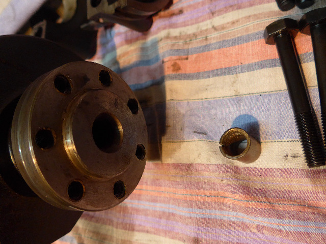

J'ai aussi récupéré la bague en laiton qui est en bout de vilo, mais pas sans l'abimée, si je ne la trouve pas en neuf ça fera l'affaire...

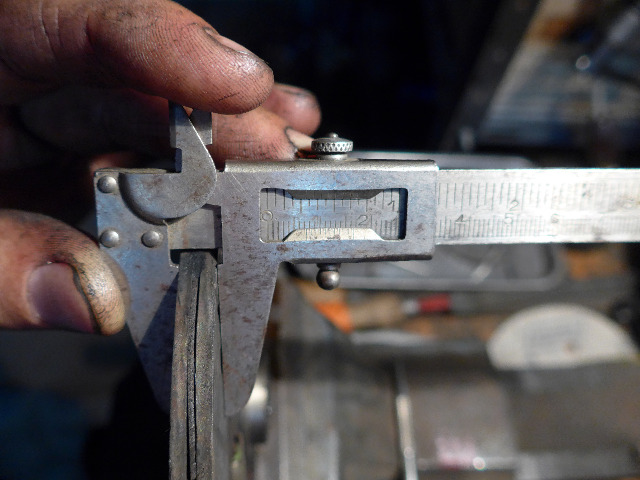

Que pensez vous de mon disque d'embrayage? je change ou c'est inutile?
