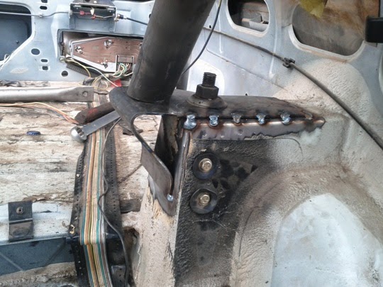

Slt, les avancées ne sont pas fulgurante c'est un peu chiant de faire un arceau et j'ai pas vraiment la motiv!
j'ai reçu mon terratrip, reste juste à le tester!
Et voici quelques photos de la fabrication de l'arceau:
Les supports ar:
Et les points d'ancrage sur les amortos avant: on voit une des barres, la deuxième est en dessous, on voit le trous.
