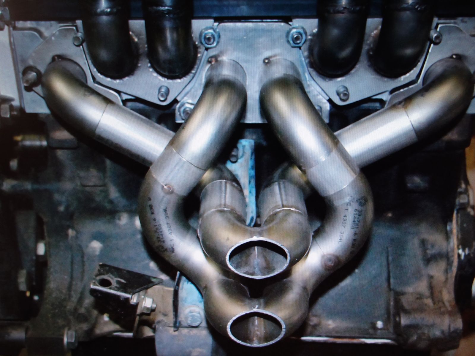

4 en 1 ?? http://endurance4l.over-blog.com/echapp ... ait-maison
http://img.over-blog-kiwi.com/0/70/01/3 ... c00537.JPG
http://img.over-blog-kiwi.com/0/70/01/3 ... c00538.JPG
Re: [ECHAPPEMENT] Collecteur 4en1
Il le passe comment son spaghetti dans le compartiment moteur ??
