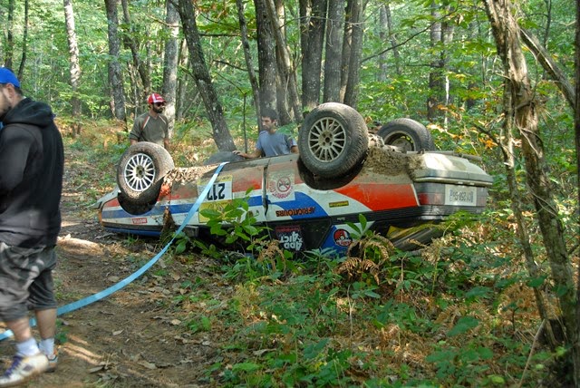

Donc le rallye des pionniers c'est plutôt bien passé même si il a très mal commencé puisque rien n'avait été prévu pour la catégorie voiture lors de l'épreuve à la mer de sable.
On en a profité pour brancher le terratrip
Premier jour en blanc et ensuite les choses commence. Ça roule plutôt pas mal!
A saumur on fait une petite verif pour voir si tout va bien
Antoine commence à être bien chaud et il refroidi d'un coup.
Pare brise cassé, radiateur percé il va donc falloir faire un peu de recherche pour trouver de la pièce. On dépose la voiture chez mondial pare brise et on va chercher un pare brise à la casse.
Mon père ira chercher un radiateur pour qu'on reparte le lendemain.
Tout va bien le lendemain matin, on repart.
Arrivé à l'étape circuit 4x4 le range d'Antony est en rad on essaye de le tracter mais au bout de 1km mon crochet de remorquage casse... bien tenté
La fin du rallye ce passe sans soucis, on fini 2eme au classement voiture. On a pris des points de pénalité pour CP manqué quand on a fait le tonneau
La voiture est au garage pour l'hiver, il va y avoir de la carrosserie à faire.

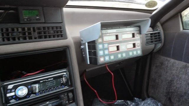

Vu la trace sur le toit je pense que ton arceaux a bien fait sont boulot
corentin
- Messages : 3818
Re: [Prepa] Fuego turbo 4x4
En faite non c'est le renfort du toit qu'on voit.
