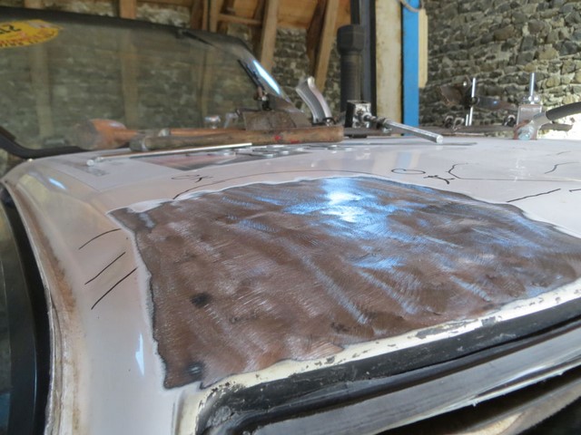

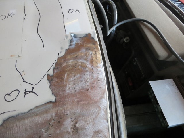

Bon les travaux ont attaqués pour les pionniers 2016.
Mon père c'est motivé pour aller chercher la fuego et commencer les travaux de carrosseries.
Après avoir enlevé le pare brise il c'est mis à jouer avec son nouvel outil.
Voila merci à lui!

Il a pris cher quand même le toit!

Sympa le papa, bon courage pour la suite, car là y'a encore du boulot.

Ah oui très sympa et très efficace l'outil pour redresser surtout vu l'état du toi de la fuego, j'avais déjà vu cette technique/outil dans l'émission wheeler dearlers qui passe sur RMC découverte et j'avait trouvé l'idée génial, tu as plus d'infos sur cet outil?

c'est un tire clous (avec les accessoires)

Elle est quand même bien amochée la petite.... heureusement qu'il y avait l'arceau...
