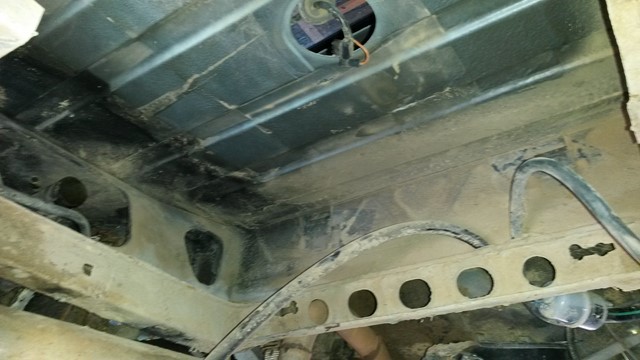

Un peu de boulot!
Un peu de mousse pour pas que ça bouge trop!
Voila nouvel emplacement pour le réservoir. Le trou est plus grand maintenant car on a décidé de faire un petit coffre derrière le réservoir.

C'est l'ancien de scooby?
Tu vas gagner pas mal en autonomie non?

C'est quoi tes dimensions car comme tu me l'a dit au tel il pourrait presque passé comme on veut monter le réservoir sur les 4l...

Oui c'est l'ancien de scooby. Il fait 70L.
Les dimensions de mémoire 83*35*33. Je pense que c'est rop long pour une 4l mais il y a surement d'autres formes plus plate.

Ça avance bien par ici.
Tu le laisse comme ça où tu l'emprisonne dans un coffre étanche ?

Je vais faire un caisson autour.
