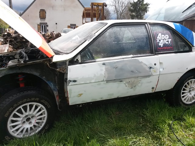

quelques photos du WE,
Nettoyage interieur ça ne fait pas de mal donc démontage des sièges moquettes...
Pose du reservoir dans le nouveau compartiment fermé avec des plaques d'alu

Vous avez fini le pavillon? Il a l'air nckel!
Et la peinture tu refais la même?
A++
A++

Oui le pavillon est fini, la couleur restera la même mais avec du covering pour le bleu et rouge
