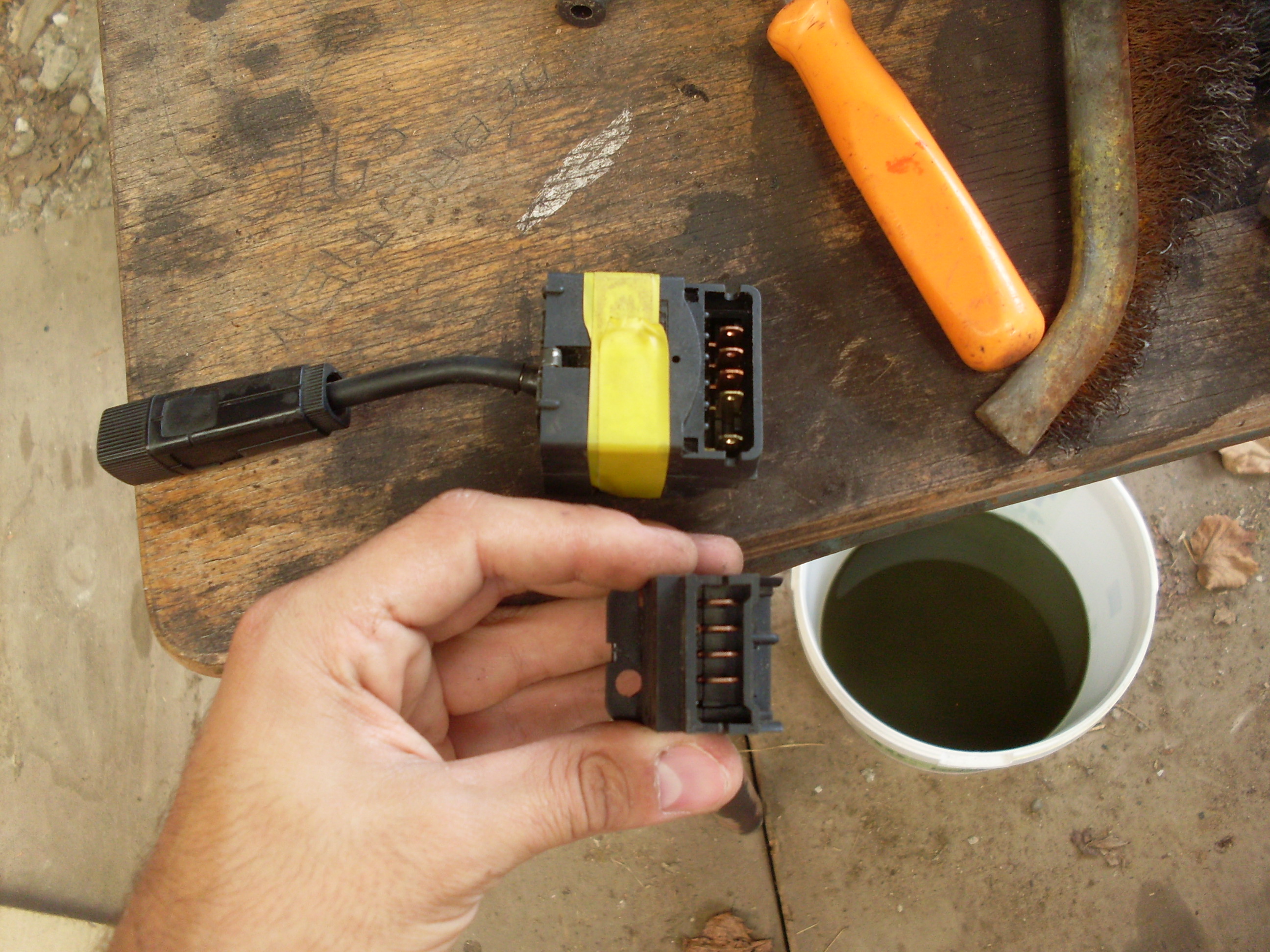

yop
pour ma part j'avais le meme commodo
j'ai coupé sur la broche le detrompeur et comme ca tu peut mettre ta broche de 4L dessus
ensuite j'ai ouvert la broche de la 4L j'ai pris le fil marron et j'ai branché sur la derniere broche en bas (la seule qui rentre pas dans la broche )
et ensuite j'ai decoupé les renfort en plastique sur le tableau de bord et j'ai collé le commodo a ca place ...
ca se fait en vraiment pas longtemps !

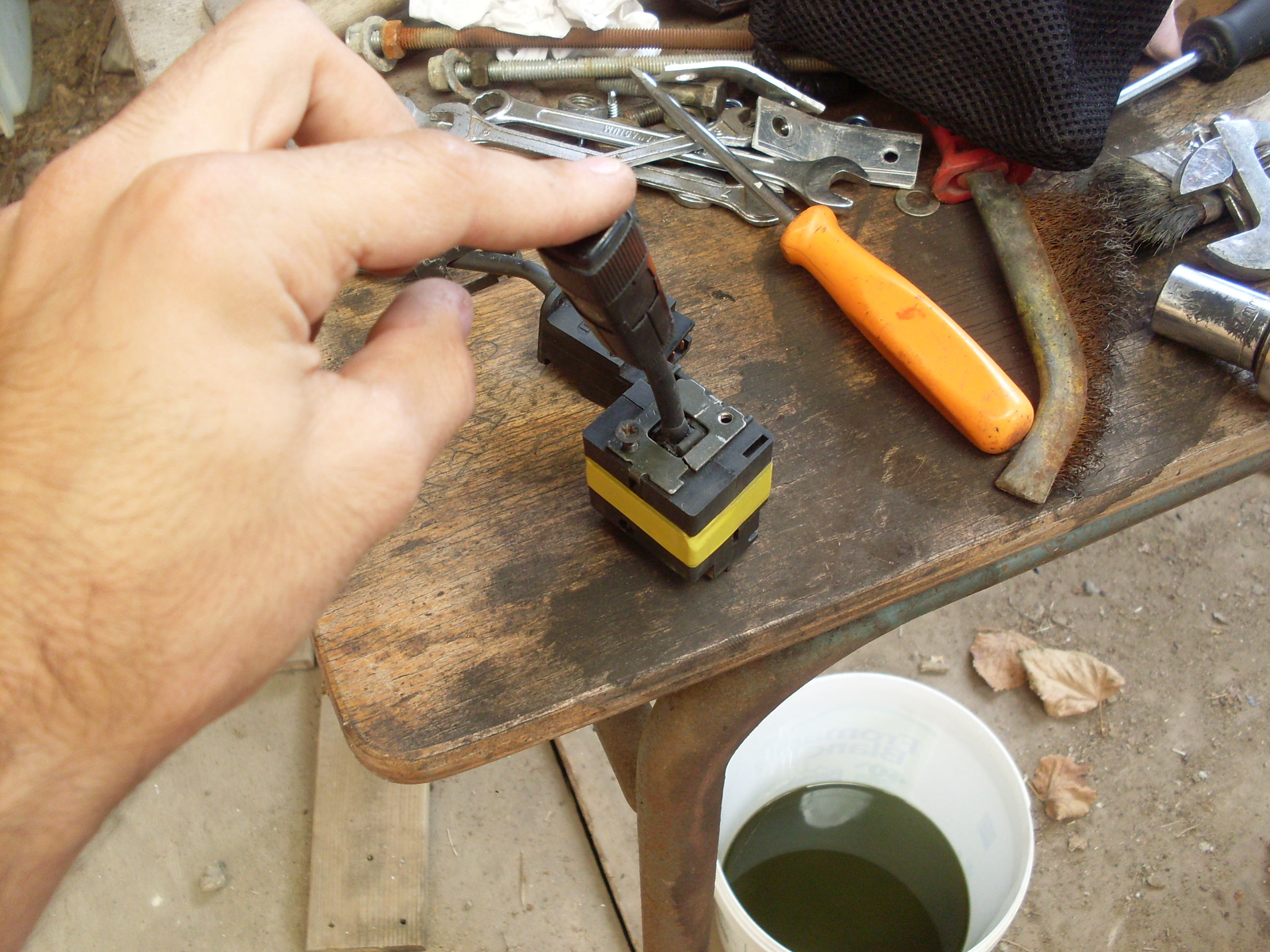

Voilà comment j'ai fait:
j'ai récupéré un commodo de 4L d'origine et sorti la partie métallique qui permet de le fixer

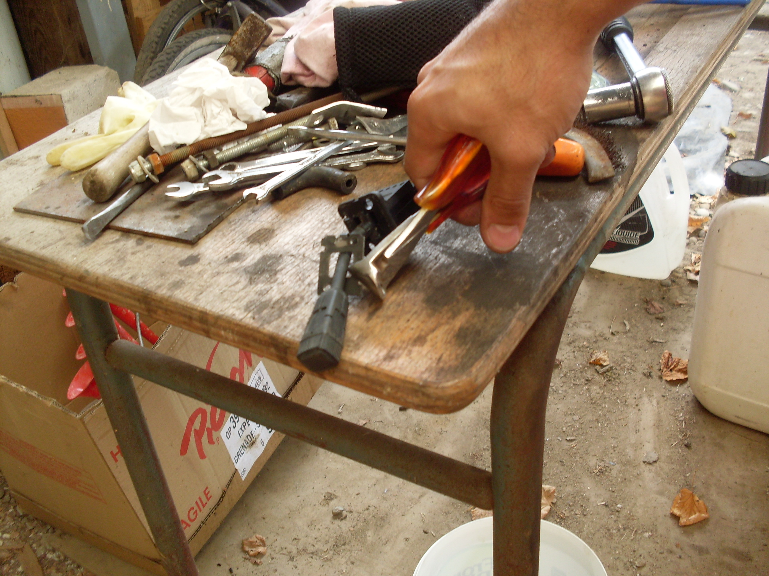

il faut plier les 2 petites pattes
http://mattmoissa.free.fr/4l/commodo/commodo-001.jpg Image
http://mattmoissa.free.fr/4l/commodo/commodo-002.jpg Image

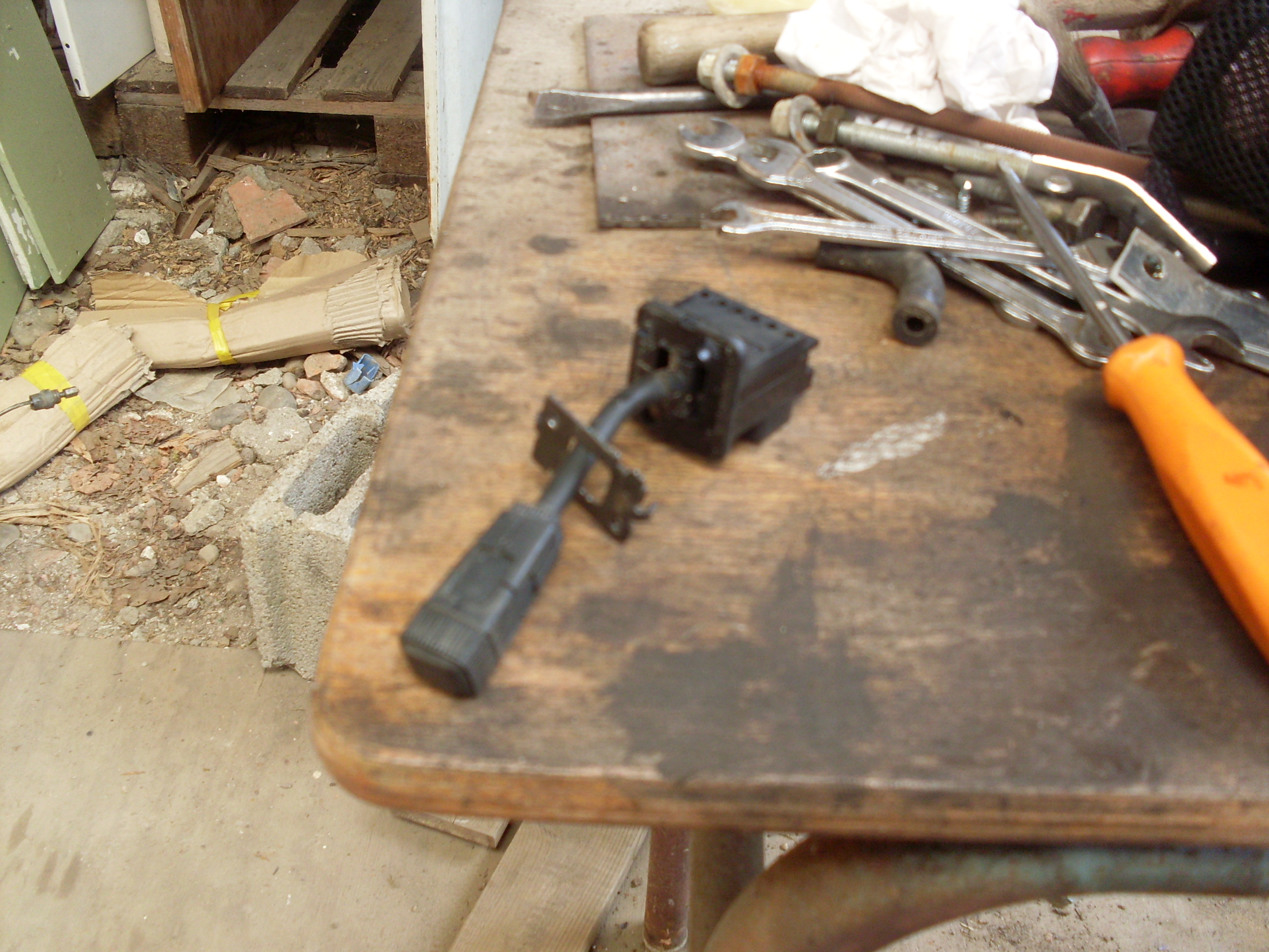

Puis on coupe pour pouvoir le sortir et le remettre sur le nouveau commodo
http://mattmoissa.free.fr/4l/commodo/commodo-004.jpg Image
Mise en place sur le nouveau commodo, je l'ai entouré de chatterton pour qu'il reste bien fermé

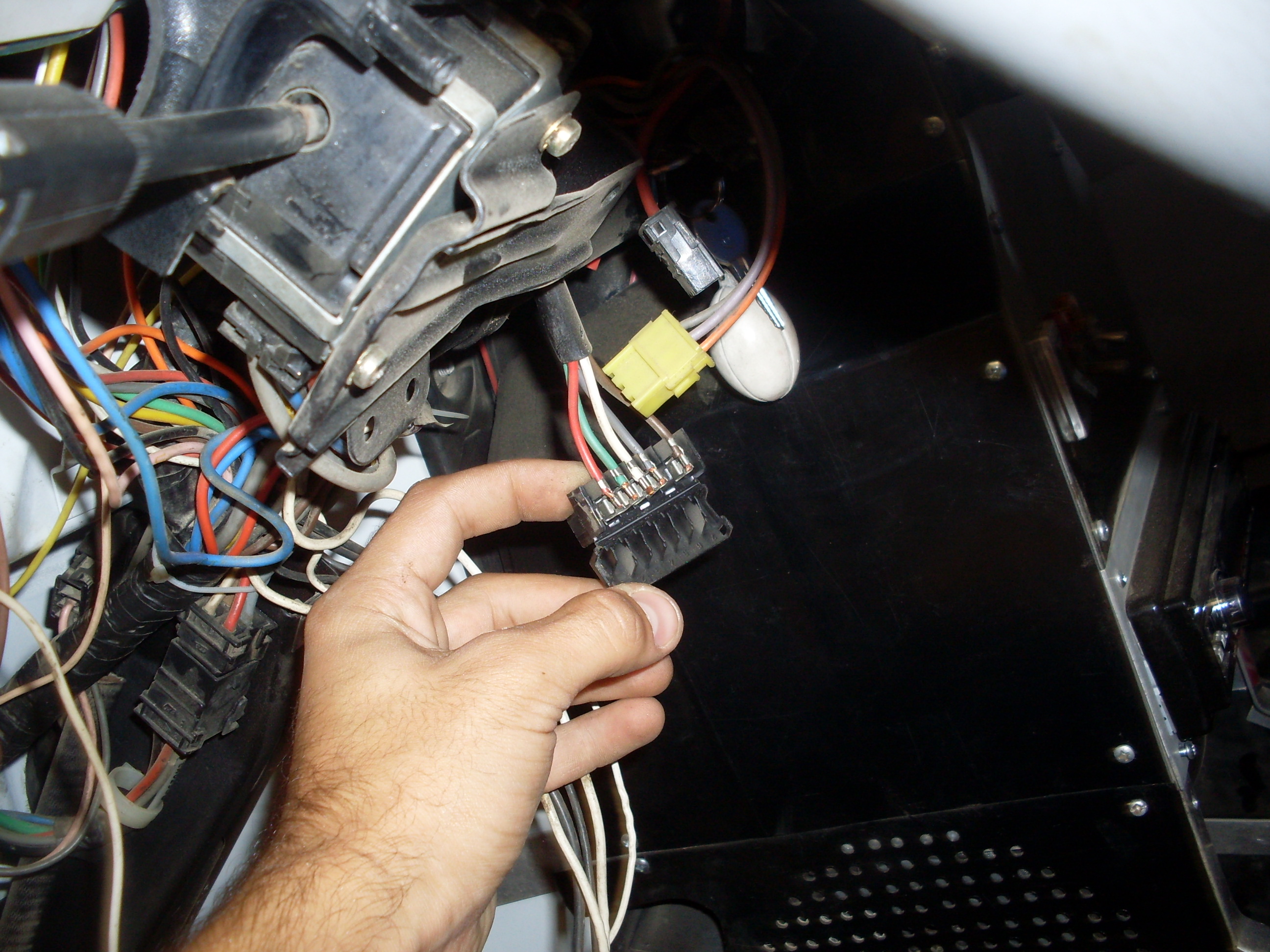

Puis les connexions
http://mattmoissa.free.fr/4l/commodo/commodo-006.jpg Image

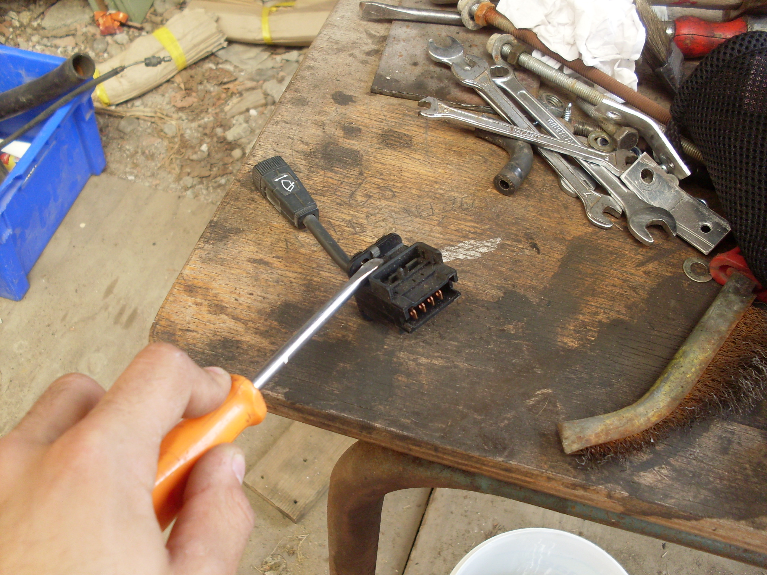

Il suffit d'ouvrir le connecteur et de mixer les broches pour les mettre au bon endroit
http://mattmoissa.free.fr/4l/commodo/commodo-007.jpg Image
Et voilà :)

meilleur montage que moi !!! je savais pas pour la plaque de fixation que ct possible de faire comme ca ....
tu as l'ordre des fils histoire queje verifie que mon montage est bon ?
l'ordre des fils tu le vois sur la dernière photo ;)
