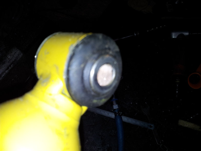

Donc j'ai fini de remonter la voiture (au passage le bas du capot touchait contre le nez de boite 5) et j'ai fait un essais routier ce weekend, 25 Km, premier ralentisseur pris un peu fort jait pété mes deux supports de d'amortisseur arrières (donc la matière c'était de la merde:
