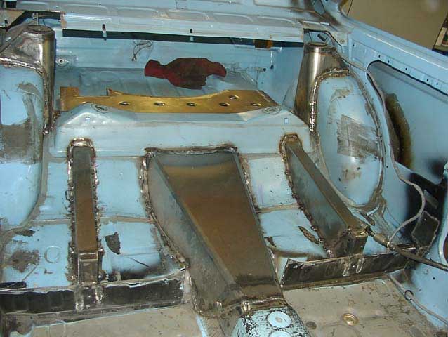

dans l'immédiat je serais intéressé par la suspension AR
elles doivent avoir un kit FOUR LINK comme ca
http://alexandre.trioux.free.fr/RCMATEM ... 4link2.jpg" onclick="window.open(this.href);return false;
mais moi j'ai le petit modèle, et je ne sais pas vraiment comment souder les "boites"
si tu peux regarder à la place de la banquette AR
ca ce sont les longues
merci

Slt je jetterais un coup d'oeuil, mais il me semble de la violette a des lames derrière car quand j'ai voulu la déplacer les pneus arrière était dégonflé et y'avait un truc qui touchait par terre dessous.

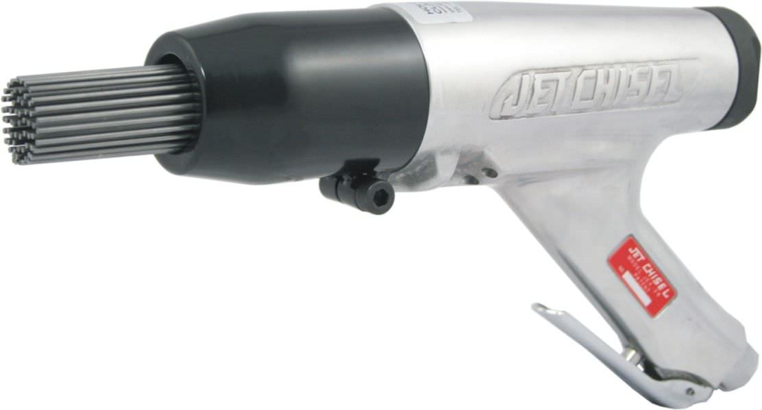

Vu comme il est sec, tu devrais essayer les déblaxonneuses pneumatique ! c'est une sorte de pinceau cloutés qui donnent plus de 20cps/sec et fait sauter les plaques goudronnées ;)
Je vais essayer de te trouver une photo !
yann
Messages : 5094
Re: REPLICA Escort MK1 RS 2000 Gr2
Message par yann »
tu dois parler d'un derouilleur a aiguilles http://img.nauticexpo.fr/images_ne/phot ... 325559.jpg" onclick="window.open(this.href);return false;
merci les gars, mais j'ai fini hier, apres 3 bonnes heures de burin pneumatique !
