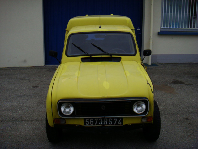

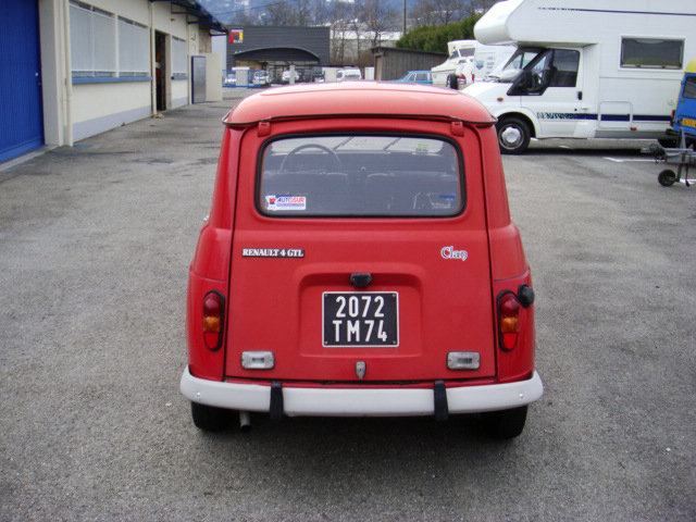

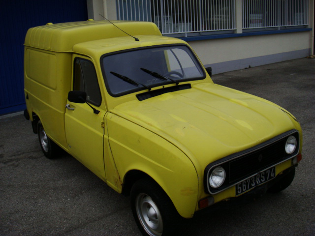

étant partis plus tot que prévu de l'IUT, j'ai pu faire un saut au "garage" voir mes belles et organiser un petit shooting :
J'en profite également pour recentrer ce topic sur le vrai travaille qui va commencer dé le we prochain !!!

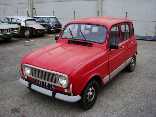

Commençons, par la petites dernière : la GTL Clan

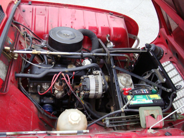

son moteur :

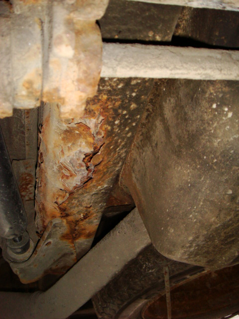

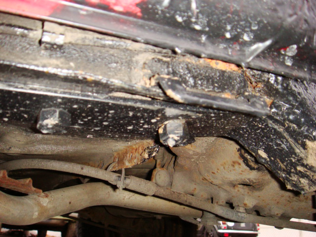

et ses soucis :

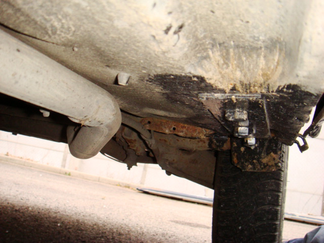

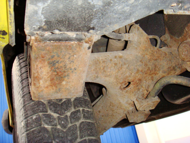

regarder bien l'angle de la roue arrière
pourquoi ? pour ça ( du bricolage de longeron hs )
et un autre qui va pas tarder à suivre

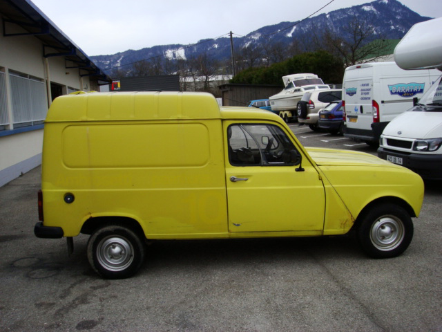

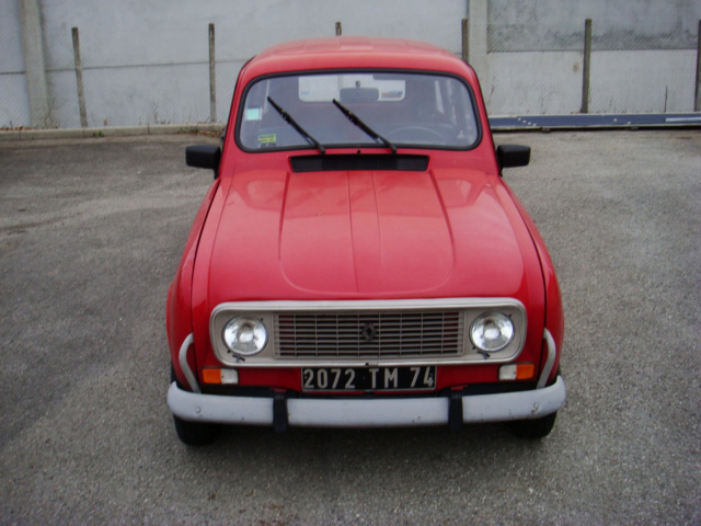

et un petit shoot de la f6 plus en détail ( depuis l'temps )

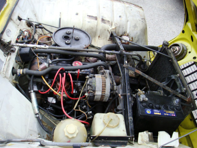

son moteur

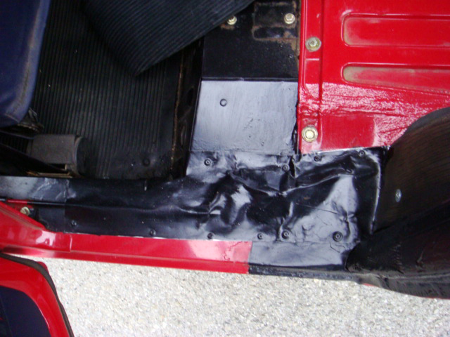

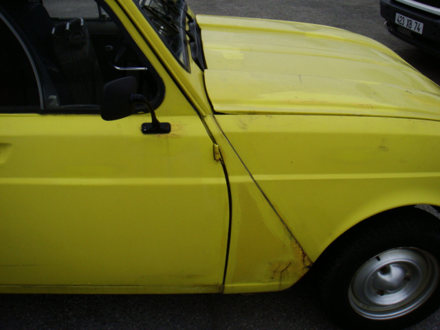

les soucis ( carrosserie piquer et peint à l'arrache )
d'après vous, ça passe ou faudra penser à renforcer ?

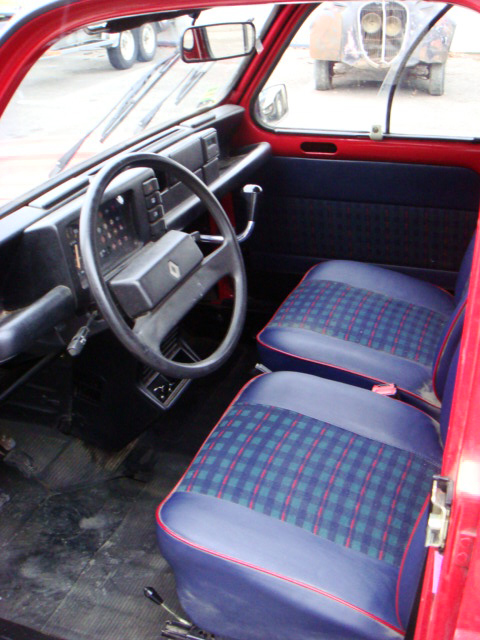

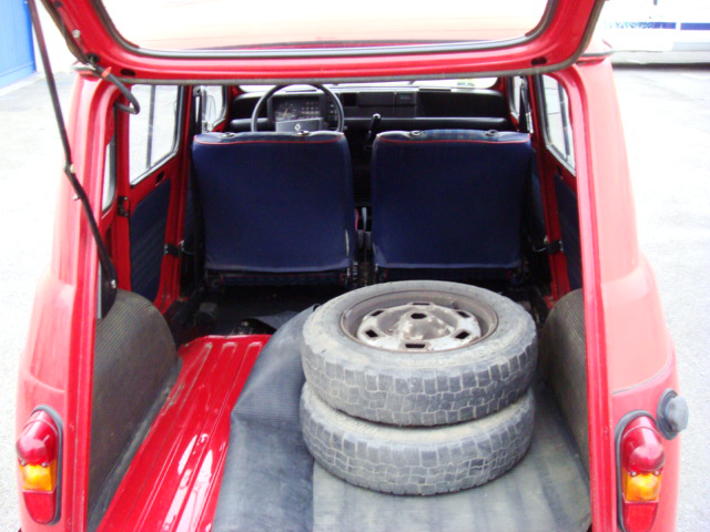

et les accessoires :
sièges de 306 s16
volant alpine

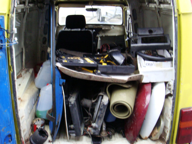

divers pièces en attente ( ne pouvant pas etre stocker chez moi

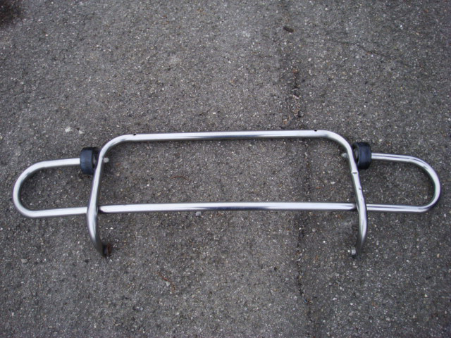

et un petit pare buffle mini... qui sera monter dans le meme style que lulu Angers
