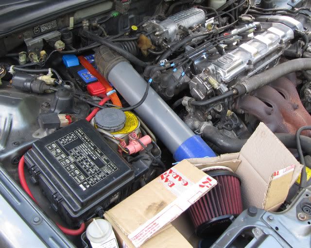

en attendant, un peut de déplacement de batterie,
ici d'origine, la boite à air
pour info d'origine sous le capot c'est comme ça:
donc avec un peu de perceuse, dremel, et 2 tiges filletées, j'ai déplacé le support de batterie d'origine :
ça à l'air simple mais y'en à pour quelques heures :ph34r:
et voilà avec un tuyau provisoire :) (à remplacer par du rigide une fois l'emplacement final du filtre confirmé )
yà plus qu'à faire arriver de l'air frais et faire une petite boite, et ce sera pas mal ;)

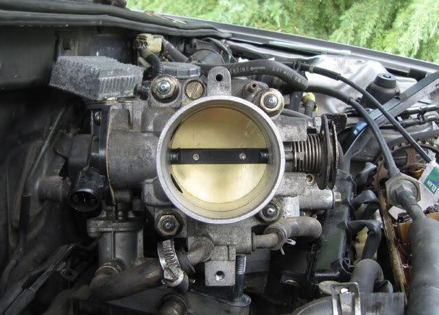

ooooh le beau papillounet réalésé en 60 B)
au passage le corps d'admission derrière est bien nettoyé et j'ai agrandi un poil son entrée pour bien laisser place aux 60mm du pap :)

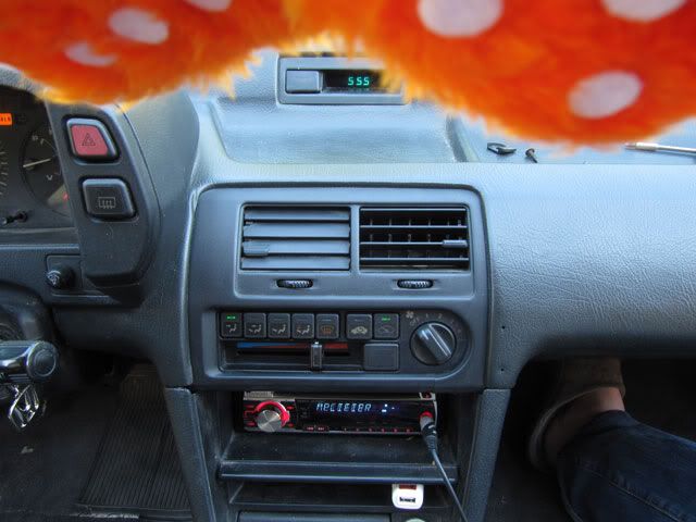

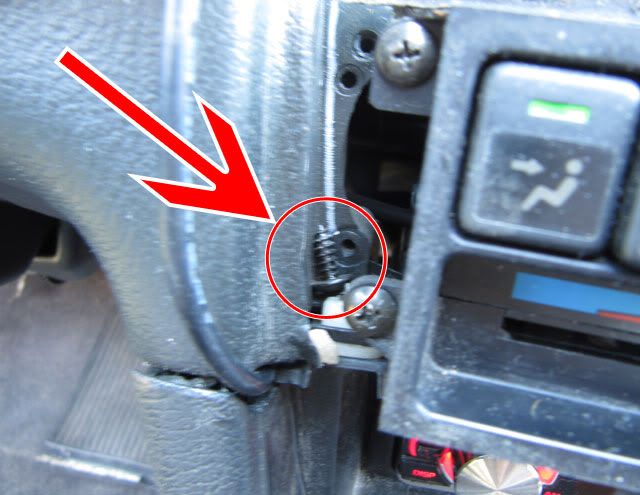

sinon à l'intérieur, depuis que je l'ai, je me demande un peu pourquoi ma console de chauffage est un peu de travers....
réponse.... :blink:
c'est quand même mieux....

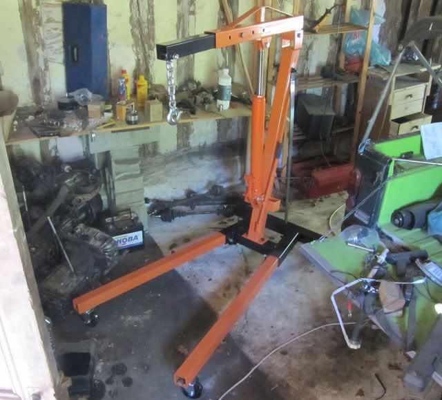

ça fait quelques mois que je l'avais, je l'ai enfin montée hiers :D
MMMMMM c'est propre tout ça :)
Par contre attention aux flaques d'eau maintenant :D
