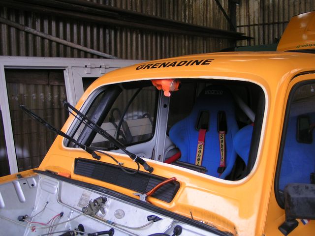

Sinon ce matin j'ai aussi changé le joint de pare-brise comme j'avais le tabord (diantre je parle comme Bear) démonté, j'ai donc mis un joint sans jonc, c'est plus joli et j'ai pas de jonc en bon état donc ça prenait l'eau ^^

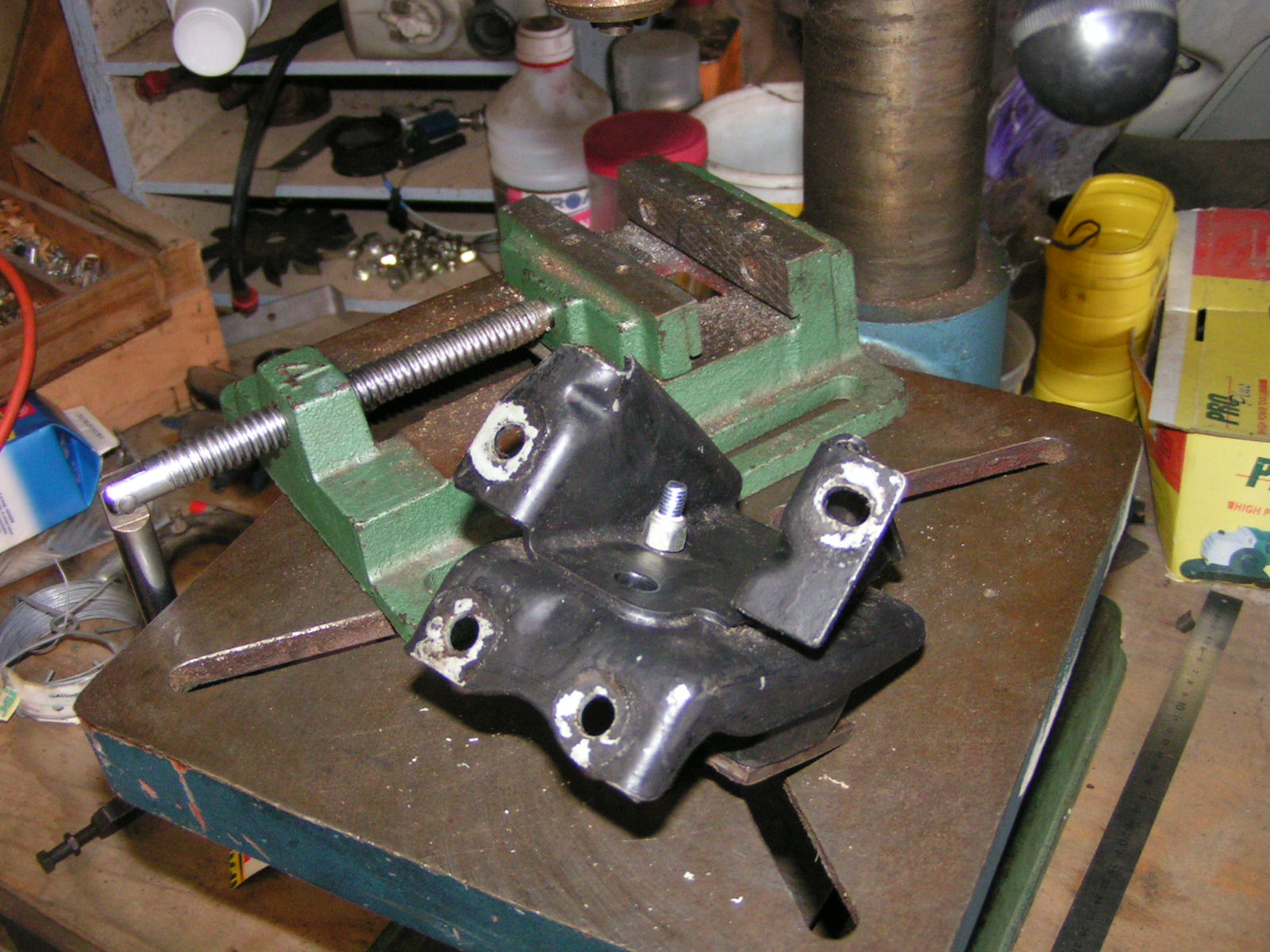

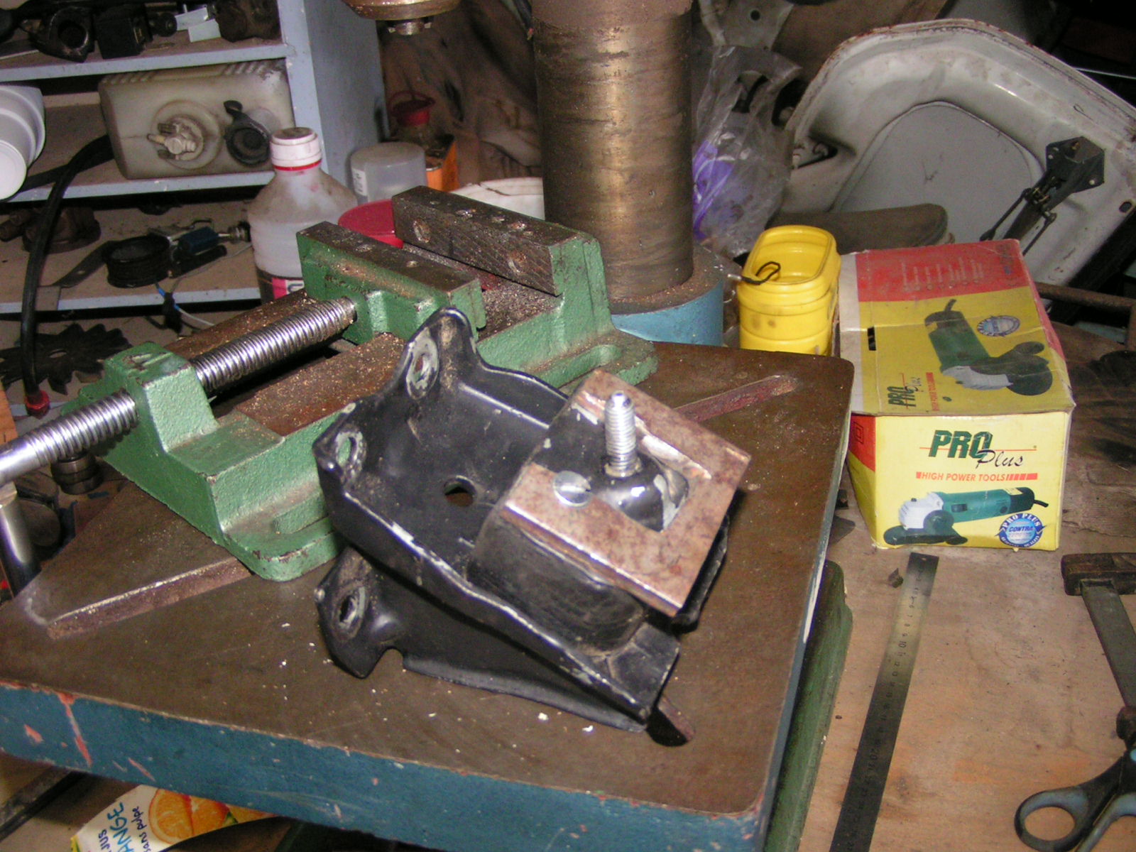

Puis j'avais fait une petite modif que je voulais tester avant de vous montrer. J'ai profité de la présence de cales sous mes SB moteur pour les percer de par en par et mettre une vis à tête fraisé. Le but c'est de retenir le débattement du SB en cas de rupture de celui-ci.
A la base, j'avais percé en 6 mm et mis une vis de 6 mais un des vis s'est cassée donc j'ai percé à 8 et mis des vis de 6 comme ça elles ne sont pas soumises à du cisaillement. L'écrou n'est pas serré pour permettre au SB de faire son travail.
Je vous dirai si ça tient dans le temps
