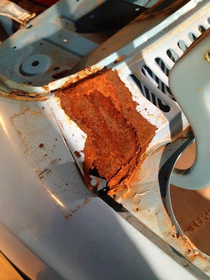

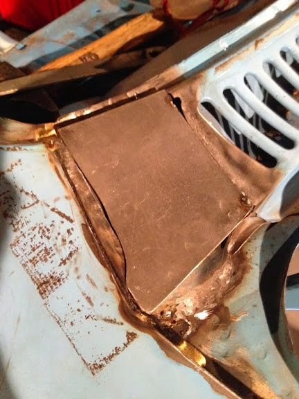

ce week end j'ai un peu avancé, notamment sur la carrosserie, et plus précisément en dessous de la lunette AR
petite astuce, il y'a 2 tôles l'une au dessus de l'autre, avec à peine 5mm d'écart, donc la je suis dans l'attente d'un spray cuivre anticorrosion à appliquer avant de souder la 2e tôle, celle de l'extérieur
j'en ai aussi profité pour commander de l'apprêt, car elle va bientôt partir au sablage
et c'est pareil de l'autre côté

c'est sur, mais ca sera des soudure dans de la tôle saine, a des endroits accessible !petibonohm a écrit :T'as pas fini de souder partout sur cette caisse si tu montes une Gr2![]()
