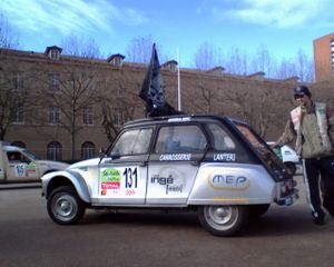

Ça y es !! La voiture est prête, les autocollants ne sont pas encore tous posés mais en grande partie.
Nous faisons nos dernier préparatifs avant le départ, check-list : boussole, gérican, lampe de poche ... tout est là. Départ de la maison 18h30, nous profitons de notre avance pour faire notre première escale à 20km de la maison.
Le "Qeens legs" comme on aime bien l'appelé ''QG" ou nous disons au revoir à nos proches sous les klaxons de la princesse.
Nous voilà sur l'autoroute, la voiture se comporte bien, elle freine droite, accélération franche. On ne dépasse pas le 90km/h car le moteur est en rodage encore pendant 1000 km, nous sommes avons passé la ville de Montpellier sans soucie, 5h d'autoroute en se relayant de temps en temps pour ne pas ce fatigué avant la journée de demain. Vers 3h00 nous avons décidé de se reposé sur une air d'autoroute.

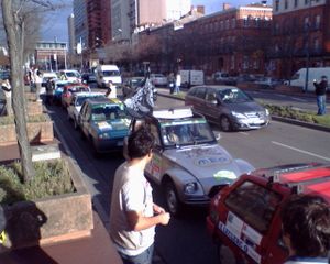

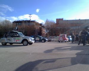

Puis nous avons défilé dans les rue de Toulouse, arrosé par le raisonnement des klaxons et le regard enthousiasmé de la population local. Le départ est proche !

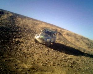

4h de réparation, des aller-retour incessant du mécano en taxi pour aller chercher des pièces au garage, conclusion : joint de tirette
d'accélérateur changé et picot de cuve carburateur changé. La voiture a redémarré vers 16h, la première étape raté nous nous sommes dirigé directement vers le camping Tifina ou nous faisions bivouac le soir même.

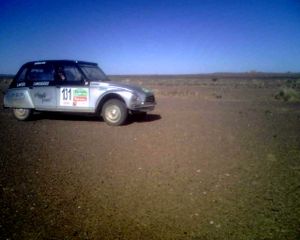

Nous avons récupéré le road-book et nous sommes partis dans les alentours de 8h. Pendant la spécial la voiture à très bien marché, aucun problème, nous avons l'impression que nous étions dans les temps pour ne pas faire trop de pénalités, 360 points à rattraper ne l'oublions pas.
Fin de la spécial vers 13h, heure pour nous de manger tous ensemble derrière la ligne d'arrivé, avec une vue magnifique sur l'étendu désertique fasse à nous.
La liaison pour revenir au campement était plus difficile que durant la spécial, mais pour la Dyane, aucun problème d'ensablement, contrairement aux autres équipages elles passait sans trop de difficulté dans le sable. Nous avons passé une bonne parti de notre après-midi à aidé les autres équipages qui restaient bloqué dans le sable.

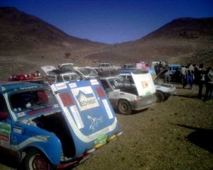

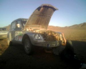

Vers 16h, nous avons eu un gros problème carburateur, la voiture a calé et impossible de la redémarrer. L'assistance mécanique arriva sur les lieux, nous avons démonté le carburateur et avec surprise nous nous sommes aperçu que le joints de carburation était fendu et que le remplissage de la cuve de réservoir carburateur était faussé, une gerbe d'essence innondait les pots d'échappement encore chaud.
Nous avons réparé à l'aide d'une pâte initialement prévu pour combler les troue de pot d'échappement.
La voiture redémarre parfait on réparera mieux que ça ce soir.
Sur le chemin du retour au camping, nous sommes tombé sur l'équipe Vrally, le R4 des autres 06 était sur trois roue, je vous dit pas la surprise. En fait, ils étaient, d'après les dires, en train de réaliser des freins à mains dans le désert quand ils sont tombé sur une pierre plus grosse que la voiture et cela à tordu complètement le train arrière droit. Ils ont appelé Vrally et ils ont réussi à rentré la voiture sur trois roue en étant en équilibre (rappel) de l'autre coté de la voiture, une image que j'aurais du mal à oublier.
Arrivé au camping nous nous sommes attablé pour réparer notre fuite carburateur dans les temps, nous avons choisi de refaire un joints avec une pochette carton trouvé dans la voiture, j'ai passé le début de la soirée du nouvelle ans à découper mon joints au milieu d'un pot organisé par le camping.

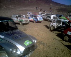

Aujourd'hui c'est la journée Green Day, nous avons passé la journée dans les champs voisin du village de El Begaa pour planter environs 900 dattier palmier. Les maréché nous avaient déjà préparé le terrain, les troue à espacement régulier étaient déjà fait, les palmier en place à coté. Après une petite demi heures d'explication devant la télé local, nous avons commencé à planté les palmiers.
Et c'est pas si simple ! nous avons planté 5 palmiers dattier grâce à notre sponsor "MFKITE" que nous remercions pour leurs participations.
Vers 12h nous avons commencé la liaison pour ce rapprocher de la ligne de départ, la 4eme spécial ce passa sur un terrain difficile. Mes souvenir me rappel que c'était lors de cette étape que nous avions cassé la première édition. Charge à nous que cela ne ce reproduise pas.
Nous sommes partie au même moment que d'autre concurrents donc nous avions beaucoup moins de mal pour nous perdre, par contre les bancs de sable formé par des oueds nous ont un peu ralenti, nous avons vite aidé les autres équipages qui s'ensablaient avec nous.
En tous nous nous sommes ensablé 3 fois cette journée. Souvent la cause était une mauvaise perception du terrain au départ, un peu plus d'étude du terrain nous auraient permit de mieux appréhender les difficultés.. Nous nous sommes tous rejoints dans le désert pour passé notre premières nuit en autonomie, toutes les équipages étaient présent, et les 'organisation aussi, heureusement car l'arrivée nous n'avons put sortir du banc de sable tous seul, un 4X4 de l'organisation nous as aidé à nous en sortir
