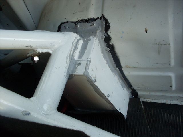

Bon sinon comme promis les photos qu'il manquait hier ;)
La fixation côté bras de suspension, un U en tôle acier de 4 mm avec un renfort de 3 mm soudé. Le tout fixé en lieu et place des butées (bras de F6) avec un boulon M10 (contre M8 pour les butées)
La fixation supérieure vue de dessous
Puis vu de l'intérieur l'habillage réalisé en tôle acier de 1 mm assemblé avec du mastic et des fis autoforeuses (en attendant de mettre des rivets quand on aura validé le montage)
Encore :D
