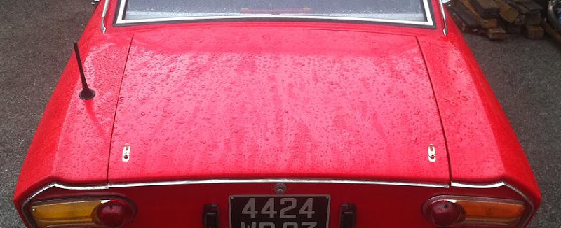

Ozhora a écrit :Yep ça s'appelle des Aérocatch (Bear en a sur Tequila) :P :oz:
ET sur Nikita sans serrure (avec c'est merdique, ça se remplis de sable :oops: )
et des "goupilles de rampe" pour le coffre
