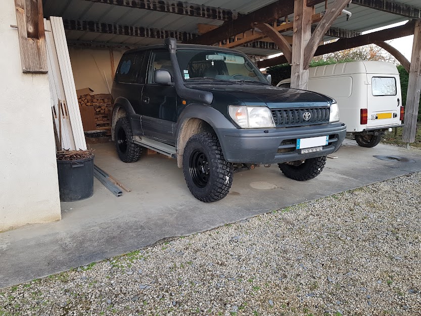

5 jantes triangular avec déport -25 (origine +13...) + 5 pneus BF Mud en 235/85R16 (origine en 265/70R16)
Les voilà en place

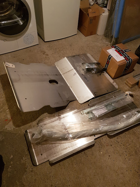

Et les plaques de protection moteur + BT en alu de 8mm
Une fois en place (ça pèse son poids quand même, c'était sport à mettre en place)
