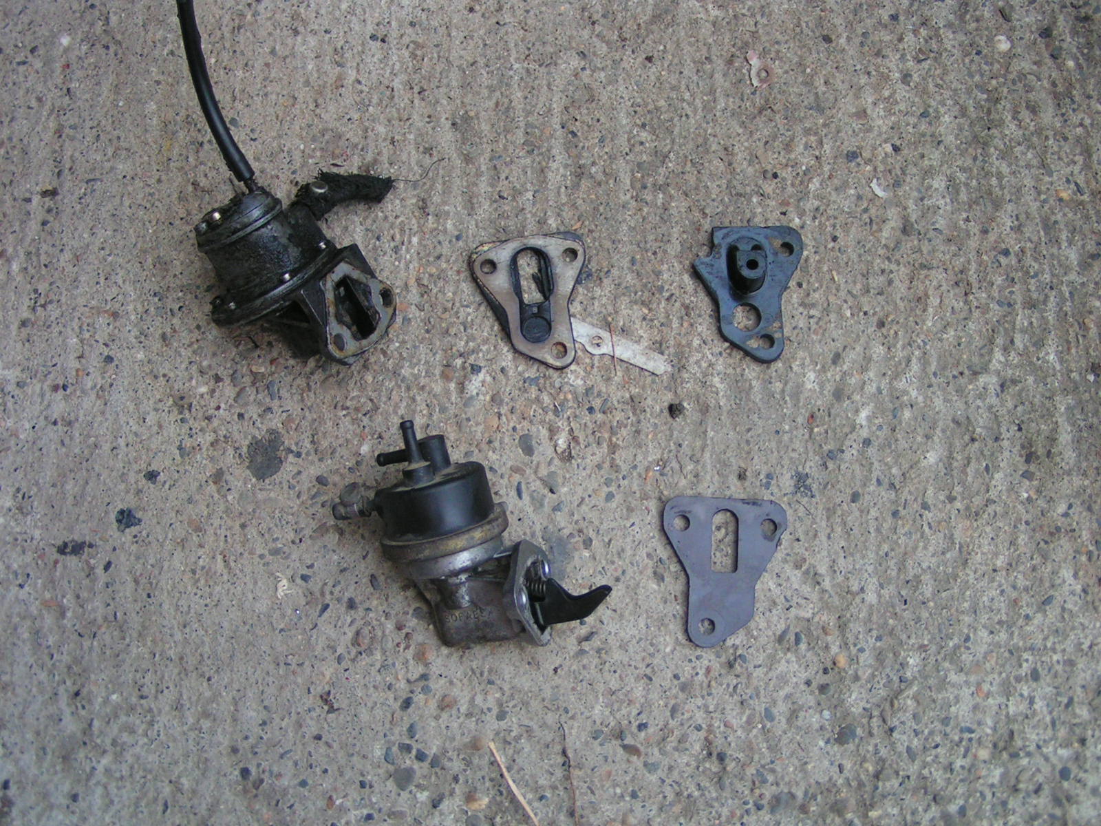

peut-on monter une pompe à essence de 1108 (en bas sur la photo) sur un 1397 en remplacement de sa pompe d'origine (en haut sur la photo)
http://mattmoissa.free.fr/4l/prepa/prepa-727.jpg
j'ai essayé de monter les 2 pompes à blanc et j'ai l'impression que les 2 conviennent.
en effet la forme de la came sur l'AAC de Savane (que j'ai mis sur mon 1397) et la forme de la came sur l'AAC de R5 Auto parraissent identique
je pense donc que seul le mécanisme de la pompe change:
sur les pompes de 1108, la came lève un levier
sur les pompes de 1397, la came pousse un axe
je sais pas si c'est très clair pour ceux qui n'y ont pas le nez dedans
mais est ce que quelqu'un peut m'aider et me dire si mon raisonnement est bon ou pas? et donc si je peux monter la pompe de 1108?
