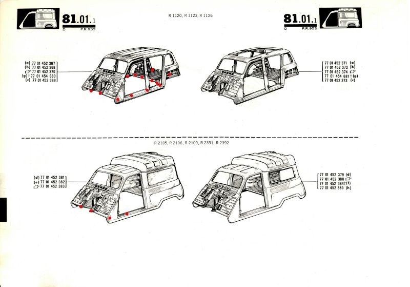

oops...j'ai donc pas fini de reboulonner ma caisse moi...MDR
Je paris que t'as oublié les vis qui sont dans le compartiment moteur !

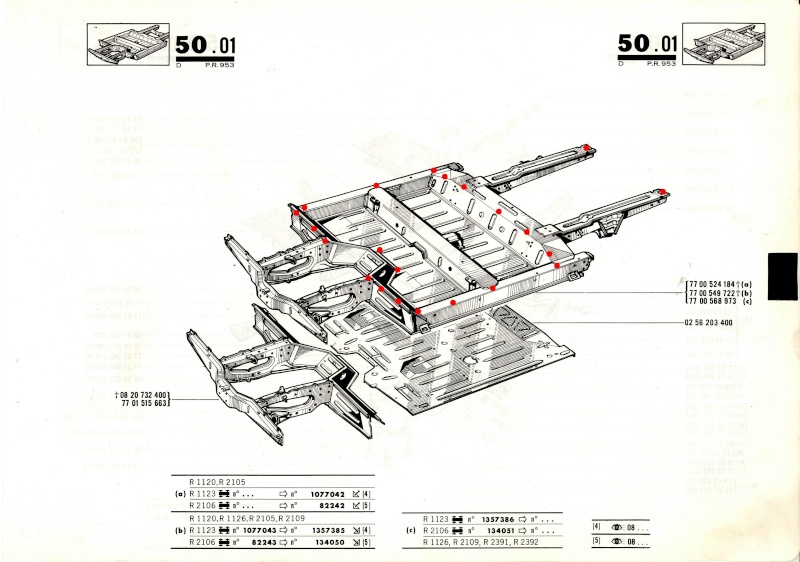

j'ai retrouvé des photos venant de ce forum
ça pourrait peut être t'aider :
ps : je croi qu'il doit en avoir 2 sous le tapis de coffre (sur la mienne c'était des rivets)

Rs01 a écrit : Je paris que t'as oublié les vis qui sont dans le compartiment moteur !
de toute façon, le moteur je le sors souvent =) Donc c'est pas un souci ça...
Mais nan, en fait, c'est dans le coffre, j'ai pas boulonné sur les brancards et j'en ai mis 1 sur 2 à l'avant du coffre...
Mais ça tient =)
Bah voilà grand cailloux a retrouvé mes photos :D

Le plus chiant , je trouve que c'est celui repèré 15, celui du réservoir, surtout quand on es tout seul

Rs01 a écrit : Bah voilà grand cailloux a retrouvé mes photos :D
ahhh ba voila c'était à toi ces photos ! en tous cas elles m'ont été bien précieuses. :D
Il y en a 23 exactement ! :P
