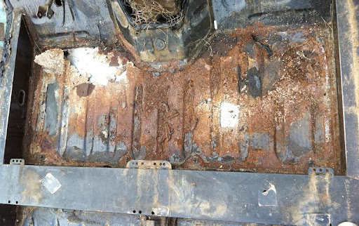

Pour moi l'idée c'était de découper proprement la tôle pourrie et de laisser 2 cm de tôles à partir du bord + le centre éventuellement pour rigidifier le plancher et poper avec des rivets alu la tôle d'alu sur tout le pourtour avec un bon ptit joint silicone pour éviter flotte et poussièrexscal a écrit : jamais de sandwich ..
aprés l'alu direct... ben le probleme c'est de souder l'alu a l'acier![]()

J'vais essayer la soudure sur le vieux plancher ..... si j'y arrive pas, je ferai comme tu disAlpha Version a écrit :Pour moi l'idée c'était de découper proprement la tôle pourrie et de laisser 2 cm de tôles à partir du bord + le centre éventuellement pour rigidifier le plancher et poper avec des rivets alu la tôle d'alu sur tout le pourtour avec un bon ptit joint silicone pour éviter flotte et poussière

j'ai un plancher comme ça dans la mienne ... alors :yoyo91 a écrit : Je pense qu'il vaut mieux faire ton plancher propre et pire pour la finition par dessus tu te fais un sur plancher en alu grain de riz
pour faire de ce style :
- poids, c'est pas très lourd (mais c'est son poids ... petit +petit+petit -> gros !)
- vibrations et bruit : c'est fixé avec des boulons (avant, c'était des rivets) et je n'ai aucun problème de ce point de vue là
- humidité et poussière : le gros point faible de ce système ! et si tu mets un joint silicone, fais le sur plancher très sec et traité entièrement en faisant un truc super étanche, parce que pour décoller ça après, bon courage !

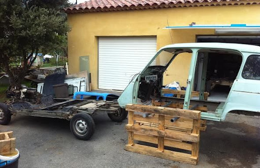

Salut la compagnie ..... travaux du jour : 2ème décaissage
"Fingers in the nose"
... Voilà la bête dépouillée
....et le plancher en question : nickel derrière / niqué devant
On dirait que l'auto à été conduite pendant 30 ans par un papy incontinent
Pouvait pas s'arrêter à temps ..... alors y pissait en marche !
J'ai testé aussi mon décapeur thermique tout neuf d'hier sur le chassis accessible
Résultat : 4kgs de "mastic" enlevés
... Je vais tenter un soudage ...... sur vos conseils
