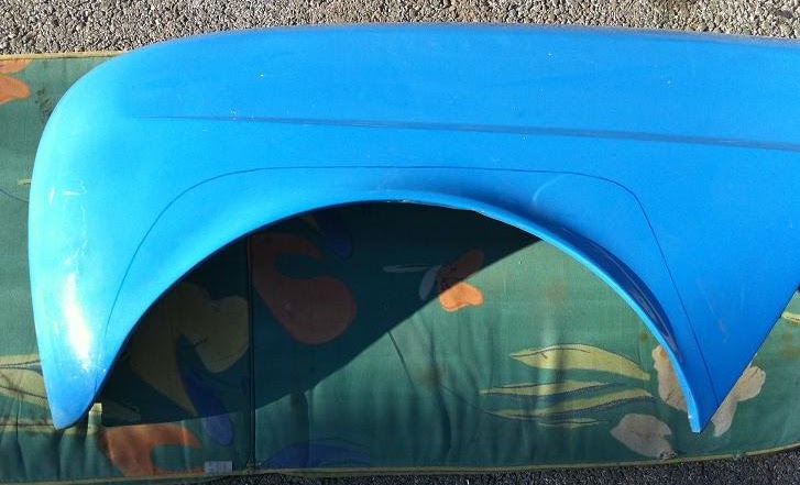

AVERTISSEMENT : Lisez TOUT ce tutoriel AVANT de commencer à découper

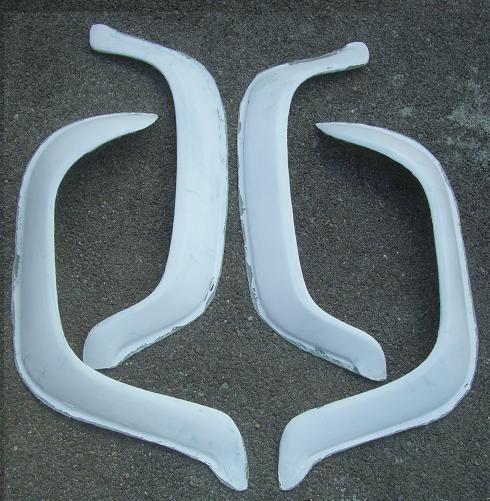

1- Achetez 4 élargisseurs d'ailes (adresse/tarif sur VRally)
2- Posez votre élargisseur sur l'aile...démontée c'est plus facile mais pas obligatoire.

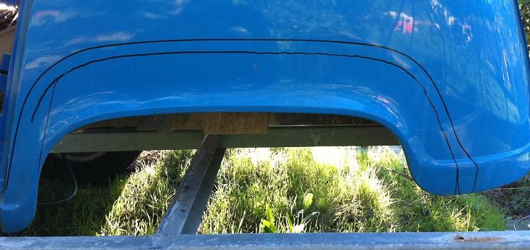

3- Tracez au feutre
4- Tracez ensuite une ligne de découpe 2cms plus bas.
5- Découpez (scie sauteuse ou autre)mais laissez vous une petite marge quitte à y revenir.
Image...ça fout un peu les jetons au début ;o))
Regardez bien PLUSIEURS FOIS, en repositionnant votre élargisseur, ce que va donner la découpe : quand c'est coupé c'est trop tard !!!
