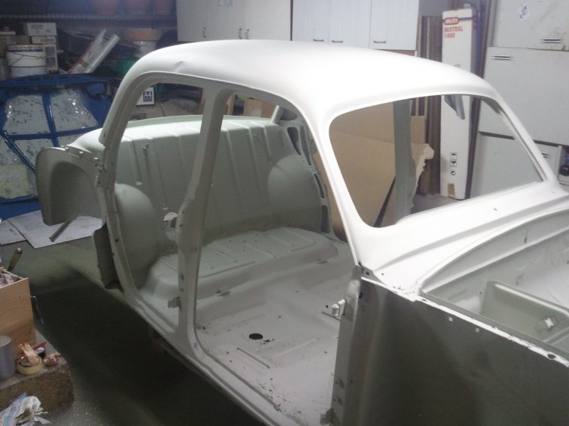

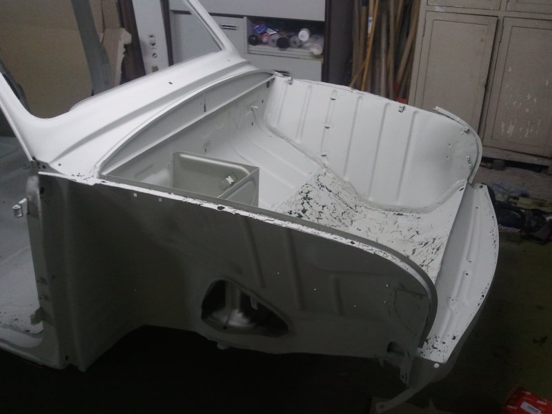

Je n'ai pas toute les photos sur moi mais j'ai juste les dernières:
Avant sablage:
et après:
Il reste un peu de blaxon dans le coffre mais le sableur a été obligé de mettre un primaire pour éviter que la caisse rouille, en contre partie il m'a filé 5kg pour repasser une couche après avoir bouché tout les trous.
Avant sablage:
et après:
