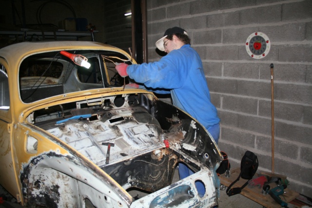

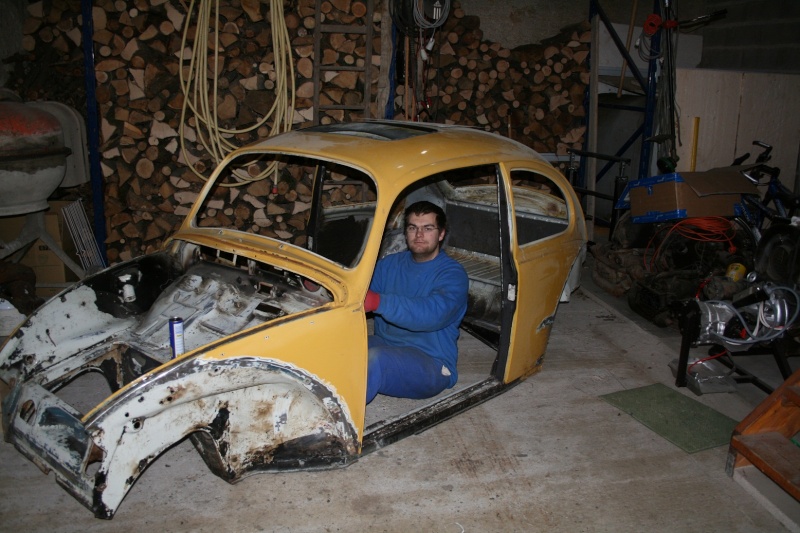

Un peu de News de l'avancement des travaux, on a bien avancer même si çà n'avance jamais assez vite
Les capots AV et AR, la face avant et les 4 ailes sont poncés, quelques trou à revoir et elles seront prêtes à pour l'apprêt
Sur le châssis on y a pas encore touché
Sur la caisse, elle est totalement nue.
On à commencer à retirer le blaxon (P****n, une vraie daube à enlever ce machin, en plus il y a en à partout, partout, le type qui à fait çà a dû croire que çà bouché les trous)

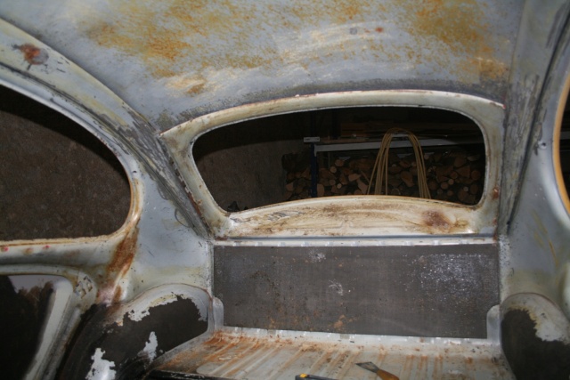

On a retiré toute la moquette intérieure:
http://www.servimg.com/image_preview.ph ... u=11929613

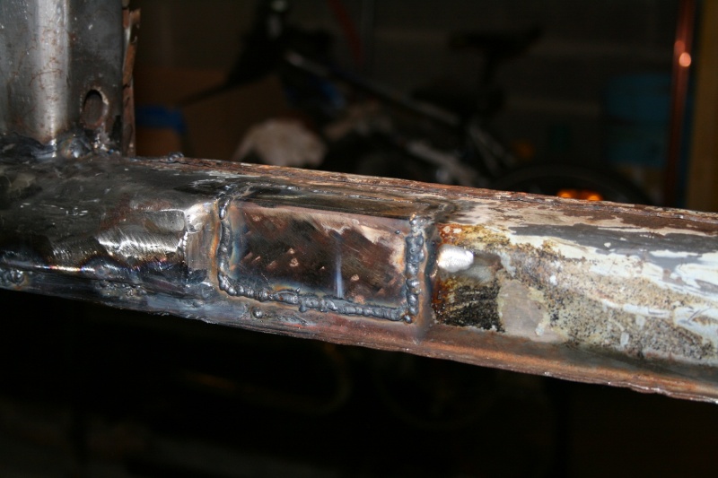

Sans compter, le ponçage, décapage, brossage, nettoyage, nous avons commencé les soudures, (çà fait plaisir lorsque on commence les soudures car çà sent le "reconstruction" )
Quelques photos:
Les soudures sont pas nickel mais on débute.

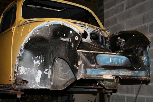

Et on a attaqué le longeron passager, au menu découpe et ajustage des tôles (qu'est que c'est long l'ajustage )
Comme on peut le voir sur la photo, exit le conduit de chauffage (de toute manière il fait toujours très beau en lorraine )
