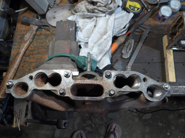

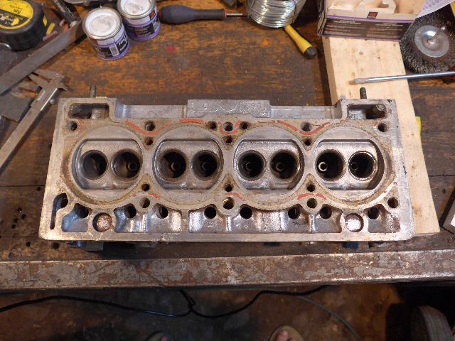

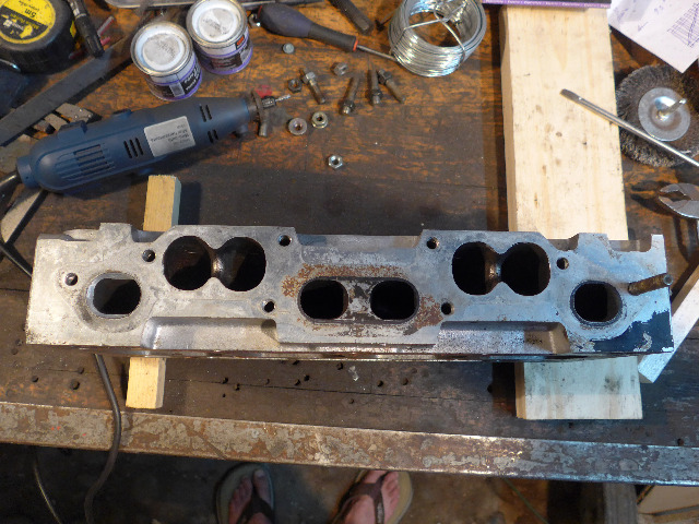

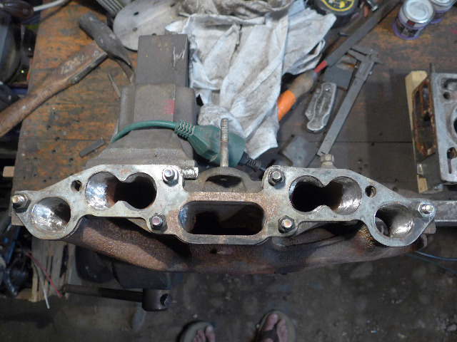

A oui, question:
Sur la culasse, est-ce une bonne idée de rejoindre les conduits d'echappement qui se trouve au centre? Un peut comme les conduits admission.
Car il doit y avoir de sacrés turbulences de passé d'un conduit simple directement a un conduit double.
Re: [MOTEUR] swap C3J
le mieux restent les conduits séparés, mais dans ce cas, il faut faire un mix entre les 2, c'est à dire, adoucir la "rupture" sans trop le faire, c'est très délicat... le plus "simple" pourrait peut-être, de tenter de modifier le collecteur d'échap en rajoutant une cloison ?
