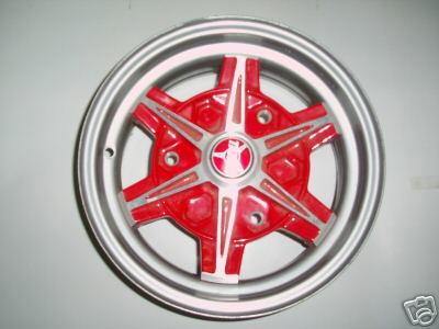

Vous pensez que ça pose un problème si ces jantes sont mi alu ( moyeu ) mi acier, et que je les électrolyse ?
En gros c'est celle la, mais à refaire ...
Pour le matos, je compte faire les jantes 1 par 1, avec une alim d'ordi, et pendant une journée :)
