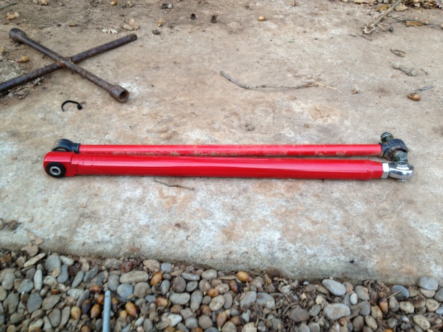

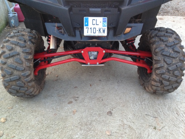

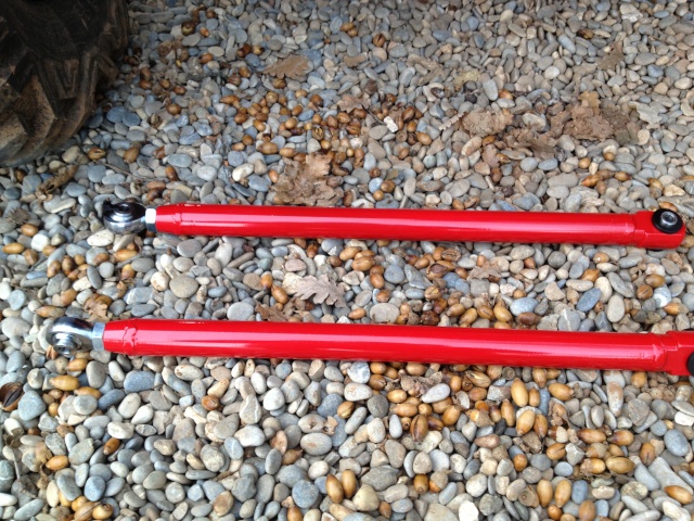

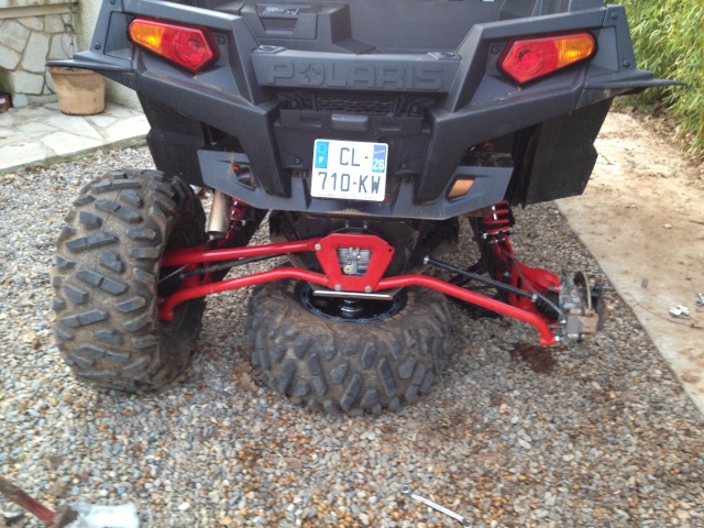

Les tirants renforcés .
Comparatif avec l'origine
Changement .
Rendu final .

J'ai un collègue qui ma dit de souder un renfort au niveau du tirant inferieur entre la rotule et le tube .
Re: [TRIAL] Polaris rzr 900 cm3 année 2012
Perso je laisserais comme ça ;)
Izno d'origine les tirants font 19mm de diamètre les nouveaux font 32mm de diamètre .
Guir je vais laissé comme sa pour le moment et je verrais a l'usage ce que sa donne .
Je vais peu être pointer les contres écrous des rotules comme c'est pas des écrous indeserable j'ai peur qui ce dévisse avec les fibrations .

Pourquoi tu ne mets pas des écrous Nylstop direct ? C'est plus simple et démontable facilement ;)
Seb il y'a pas la place pour les nilstop ou sinon j'aurais chercher a en avoir .
La rotule est vissée dans le tirant directement le contre écrous bloque la rotule mais je pense pas qui soit vraiment utilisé vue que la rotule est fixée côté moyeu et que de l'autre côté c'est fixe .
c'est le contre écrou qui te permet de maintenir la rotule en place, sans celui ci, ta rotule pourrait tourner de quelques degrés et tu aurais également du jeu dû au filetage. C'est le même principe que pour la rotule de direction d'une 4L et quand tu vois comment c'est difficile de desserrer ce contre-écrou, t'es sur qu'il ne se desserrera pas tout seul...
Chico avec un diamètre de 16 ou 18 pour le filetage de la rotule avant que sa prenne du jeu la rotule sera hs .
