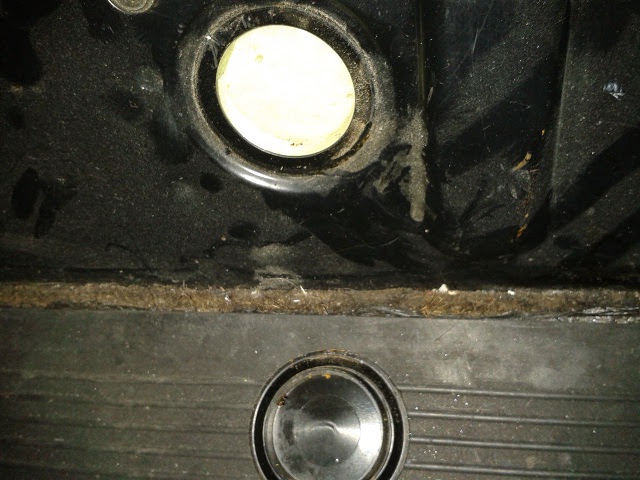

Bonsoir tout le monde !
Voilà, ma 4l est enfin débarrassée de cette gangrène qu'est la mousse.
Voici tout ce que j'ai pu sortir :
Bon du coup ça m'a aussi permis de découvrir que mon châssis bénéficie de petites "trappes" afin de vérifier l'état des corps creux :
Du coup, après moult vérifications, il ne reste plus rien en terme de mousse.
Juste une question par curiosité, je sais pas si ça se voit clairement sur les photos, mais la mousse extraite des longerons n'est pas la même que celle à l'intérieur du caisson. Celle du longeron est plutôt jaune et compact, alors que celle du caisson est plus verte et aérée. Pourquoi ? Est-ce la même ?
J'ai encore une question, je dois changer mes support de trains arrière. Sur le site de la 4l de Sylvie, pour démonter le train arrière, on dit d'enlever les barres de torsions. Est-ce réellement nécessaire ? Pour ma Lulu, je n'ai pas enlever les barres de torsions arrières. Est-ce que ça gêne lors du remontage ?
J'aimerais pouvoir m'y mettre pendant les quelques vacances que j'ai, mais j'aimerais bien ne pas faire de conneries aussi, alors si quelques lumières peuvent m'éclairer

Pour moi démonter les barres c'est obligatoire !
Et fais le tant que le train est encore sur la voiture (dans l'étau c'est pas facile du tout )
Reivilo
- Messages : 2742
Re: [RESTO] R4 GTL de '85
Oui, si tu peux virer les barres avant de faire tomber le train...
Pour le mousse, on dirait qu'il y a eu un déséquilibré qui est passé après Renault !!
Micka52
- Messages : 2940
Pour ma part, j'ai déjà démonté et remonté un train arrière sans démonter les barres et ça se fait. C'est un peu plus galère mais ça va.
