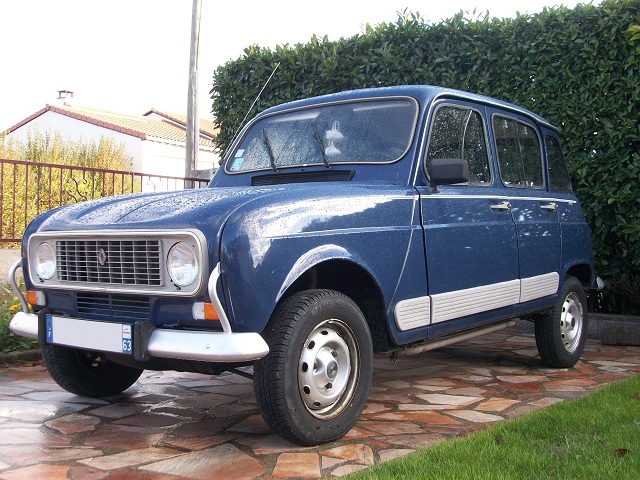

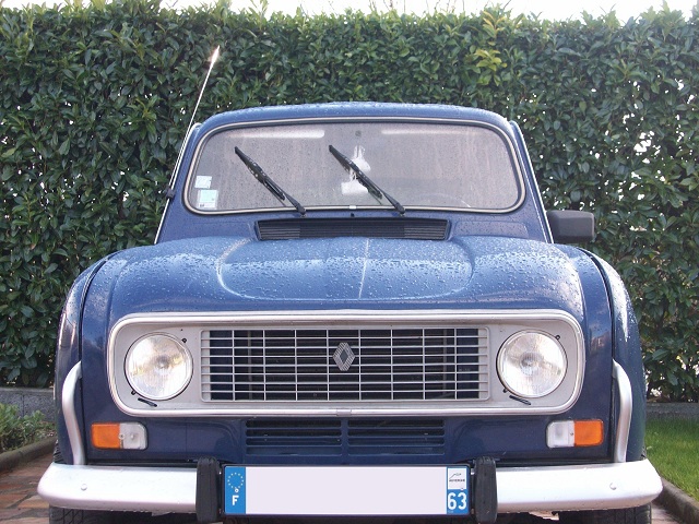

Voilà quelques photos avant l'accident :

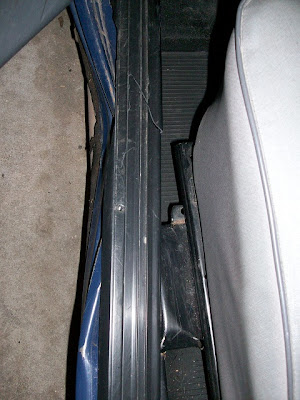

Et après ...

Oui j'ai demandé à mon meilleur ami qui est carrossier.
Il m'a assuré qu'il pouvait tout réparer, mais pas le longeron. C'est visiblement préférable de changer le châssis pour repartir sur une base saine, ça permettrait de détordre la caisse et d'être sur de pas avoir une plateforme voilée. De même pour le bas de caisse, il pourrait me le déplier, mais le mieux, c'est quand même de découper la partie choquée et la changée pour une partie saine. Soudure + peinture et t'as rien vu !

A mon avis, un expert d'aujourd'hui te dirais chassis HS ( econimiquement irréparable )
Pour moi, si ton assurance n'est pas au courant de cet accident, tu décaisses, tu met le chassis a nu et tu changes le longeron complet (100€) en restaurant toutes les toles choquées pendant l'accident ( traverse des sièges, plancher ... )
Ca prends du temps, de l'argent, des fois ça énerve, mais tu pourras re-rouler avec cette superbe 4L qui a mon avis le mérite !
Re: [RESTO] R4 GTL de '85
c'est dommage elle était super propre.
Pour les réparations, en effet vu qu'on trouve des longerons qui vont bien, et si t'as les moyens techniques pour le faire, autant reprendre que le longeron. Dans tous les cas avec un châssis issu d'une autre 4L, tu auras quand même des reprises à faire à droite à gauche donc bon.
