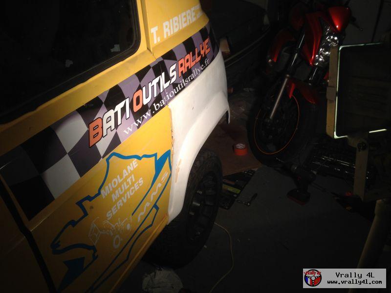

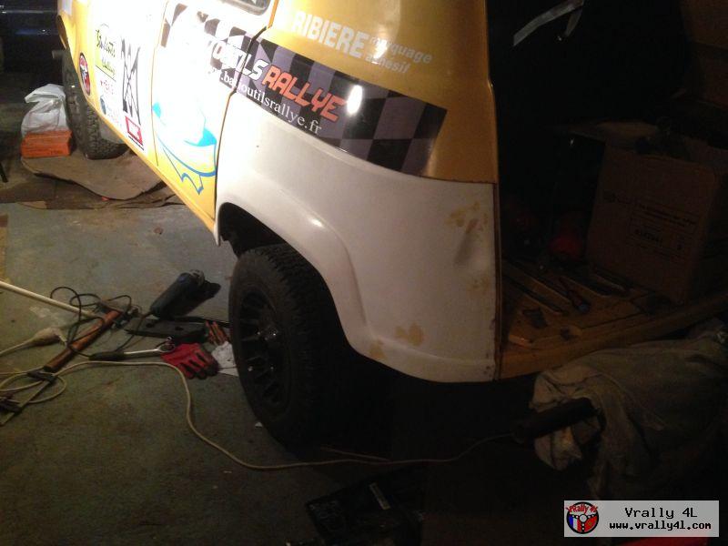

Niveau prépa, je redémarre doucement. Donc j'ai commencé la mis en place des ailes arrière full fibre by clemynou.
Et comme je devrais avoir un peu plus de temps pour les quelques semaines qui viennent, la titine devrait avancer un peu plus vite
