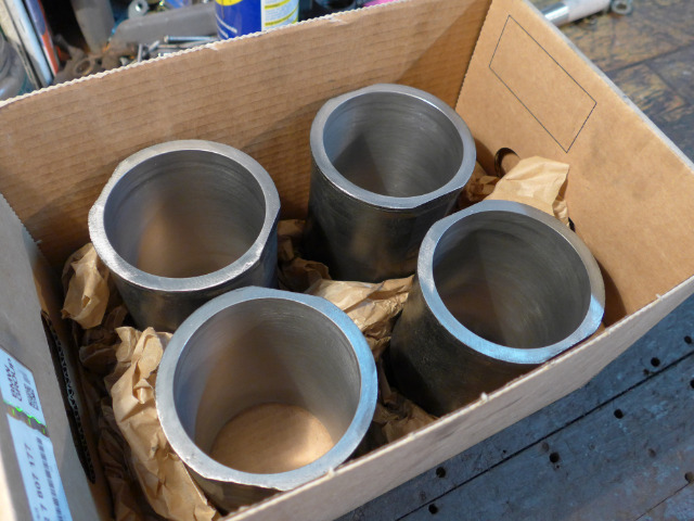

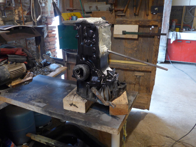

J'ai nettoyé les bielles et pistons aux ultrasons et je l'ais est mis au meme poids (960g) 8)
Les chemises son chez le mécano pour déglaçage.

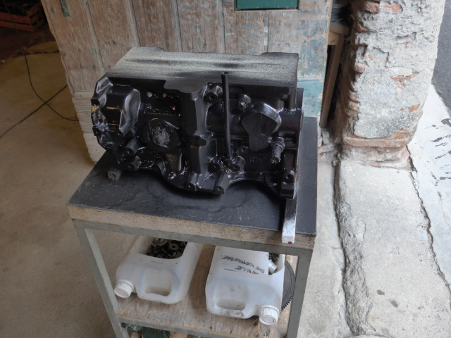

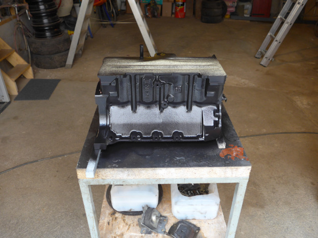

J'ai fait le cachage du bloc moteur, me reste la boite le carter distri et le carter d'huile a préparer puis peinture.

Tu peint avec quel type de peinture le bloc et la boite ?

Ben avec de la haute température, je prendrais une tof du pot.

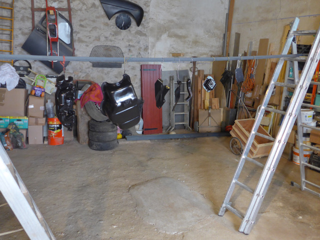

Je me tate a peindre le compartiment moteur pendant le swap.

Je ne connaissait pas cette marque, tu la trouve ou et à quel tarif si c'est pas indiscret ?

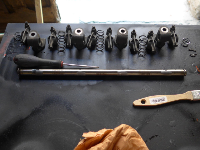

Sinon tu ne peint pas l'intérieur du moteur? En ce moment je me tâte à le faire ou non. Si certain on des avis sur le sujet

Pareil pour moi au sujet de la peinture du bloc intérieur
J'ai entendu que des bons( scooby, les jumeaux ) retours mais çà m'embête un peut d'acheter un pot complet pour juste faire un bloc alors que je sais que je m'en resservirait jamais

Pareil pour le site ! Je suis tombé dessus il y a deux semaines pour de l'apprêt garnissant, les tarifs sont compétitifs, après il faut voir la qualité
Pour la peinture intérieure moteur, effectivement, très bonne cam' comme tout les produits Restom ! Le mélange est simple (2/3 1/3) avec 10% de diluant, peinture fluide et très costaud une fois le temps de séchage respecté. Les deux premiers jours, je pouvais encore enfoncer mon ongle, le troisième, la peinture avait tendue et devenue très solide. J'ai utilisé 60g de peinture pour faire une couche dans l'ensemble bloc moteur/ carter huile et distri.
Il mérite une deuxième couche !
