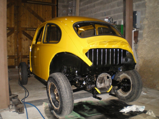

Non il n'est pas soudé, il est prit en Sandwich entre la caisse et le châssis, comme une entretoise en faite, çà l'avantage d'être réversible, pour faire une version Street au retour de Maroc par exemple... :ph34r:
Allez, en exclusivité une photo de la coque fraichement remonté cette nuit:
J'ADORE! Trop beau et très jolie boulot, franchement je dis continue comme ca!

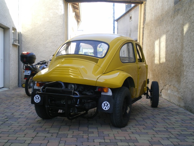

L'arrière est fini de remonter, il me reste juste à peindre les support de feux:
J'ai juste un petit prob car le capot arrière est très prêt de l'échappement.
Bon il manque les gros pneus mais c'est pas pour tout de suite
