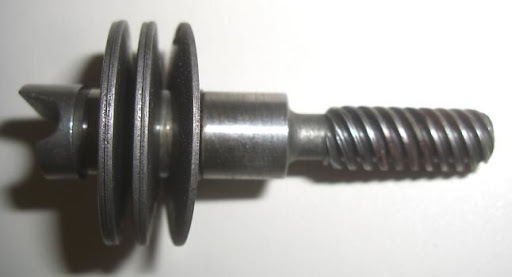

Je sais ce que c'est : c'est dans mes freins d'R5AT ..... mais je ne sais pas :
- Si ça se règle
- Pourquoi il y a une encoche sur la partie gauche
- A quoi sert le filetage hélicoïdal
Alors comme je commence par les freins et que je suis tombé là dessus en démontant, je vous pose la (les) question(s).
Merci / Bear
PS : quand on refait ce genre de freins, on change aussi les parties caoutchouc ? y a un kit ?
kit de réfection chez mecaparts ;)
pour le reste, je ne sais pas.
- Si ça se règle
Bon ça se règle pas :)
C'est là qu'appui le levier
C'est ce qui fait avancer le piston, le FAM est mécanique à l'arr.
- Quand on refait ce genre de freins, on change aussi les parties caoutchouc ? y a un kit ?
Les caoutchoucs (joint et cache poussière) se changent, oui, et s'ils sont percés c'est pas bête de les changer :)

Oh ! Toi, grand mécano des anciens temps, tu n'a pas trouvé de toi même toutes les réponses à tes questions juste en démontant la pièce ? J'y crois pas !
Le kit de réfection, sa vaut le coup d'y penser, à 6.5€ chez Macepart, je ne me suis pas privé moi !
Par contre question, cette pièces était elle en si bon état quand tu l'a démontée ou tu l'a nettoyée à fond là ?

- Je vais acheter le kit (même si mes joints sont en bon état)
- Non, pas "briqué", juste dégraissé 2secondes dans de l'essence....
