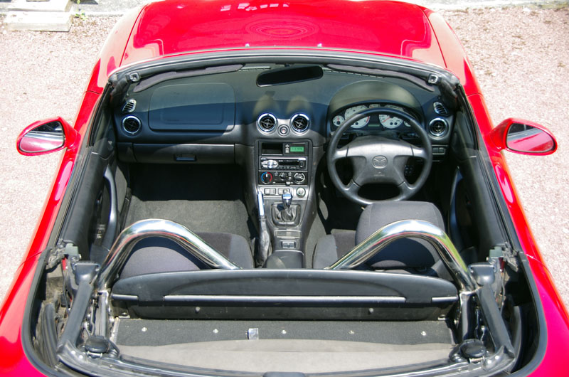

Aucun soucis de conduite, c'est une petite voiture donc ça ce fait sans problème. On prend le coup en 30min, et on y pense plus pour passer les vitesses. C'est même très plaisant à conduire à l'anglaise, moi j'adore.
Par contre au péage quand t'es tout seul bien soit du descend soit t'es décapoté et du te lève un peu et tend le bras.

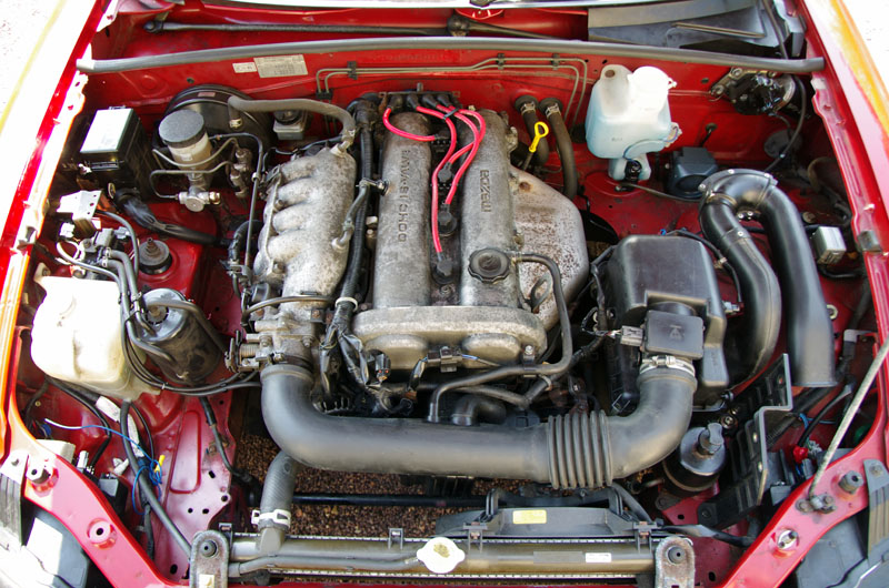

Les entrailles, à l'achat :

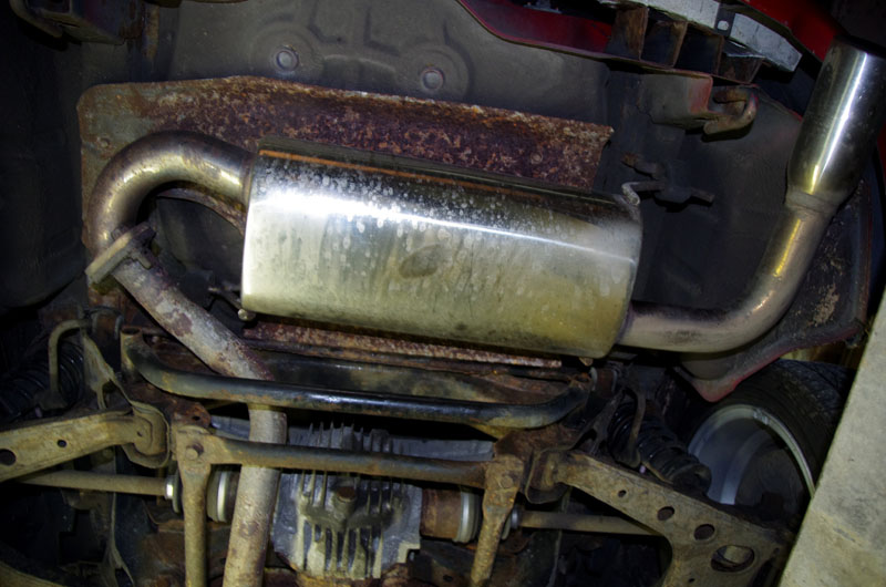

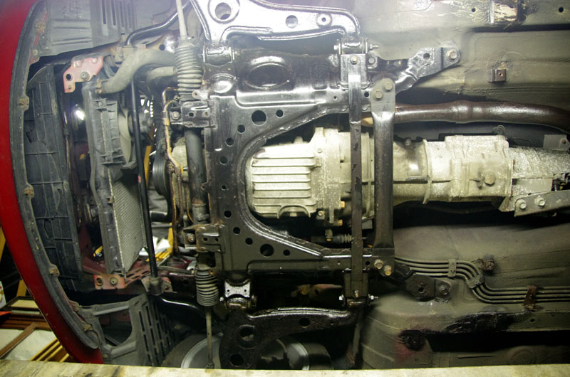

Desous elle a un silencieux inox :

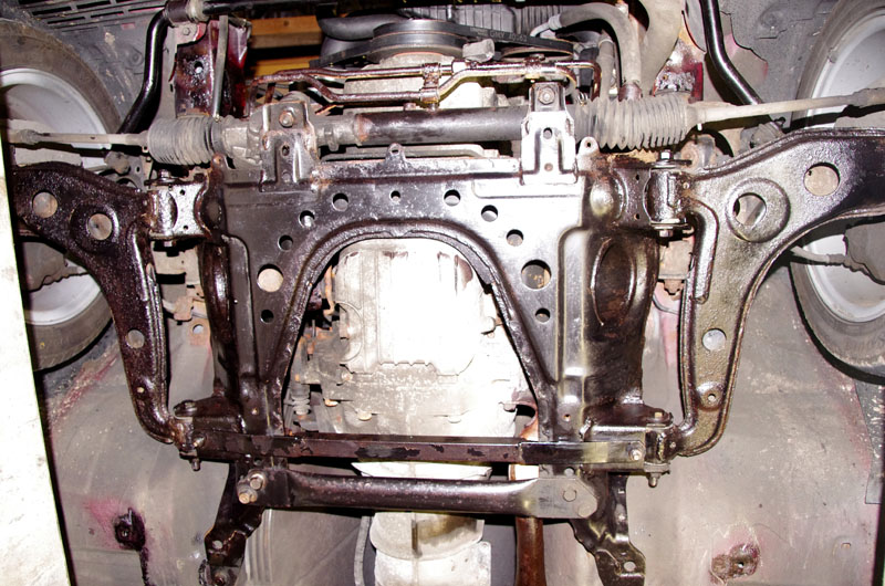

Suite à un peu de rouille superficielle partout sous la voiture, sur les triangles & Co. je lui ai fait un traitement préventif au ferose :

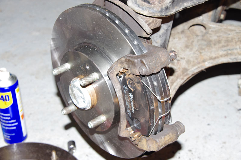

Elle a eu droit à disques et plaquettes aux 4 coins en Brembo (pas mieux que OEM mais moins cher) :

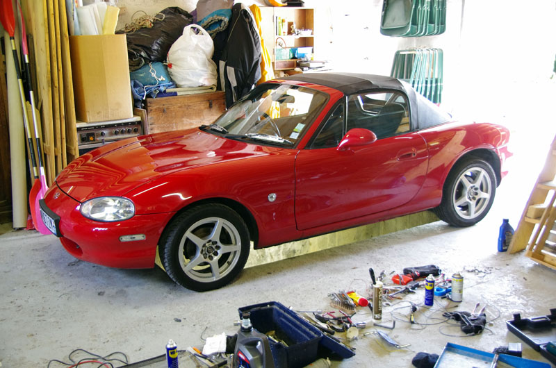

Et puis je suis tombé sur une autre Mx5... du coup j'ai craqué. Une anglaise aussi mais pas en CG française. Pour 1500€. Le type (en france) m'a laissé le V5C tel quel sans rien écrire dessus... on a juste signé un papier à côté pour le principe. :
C'est exactement la même mais en grise. Par contre le moteur a un tout petit peu moins de bornes, dans les 80 000 miles. :lol: :lol:
La capote est aussi nickelle comparé à la mienne. Par contre l'auto est moins propre et sûrtout elle est GRISE...

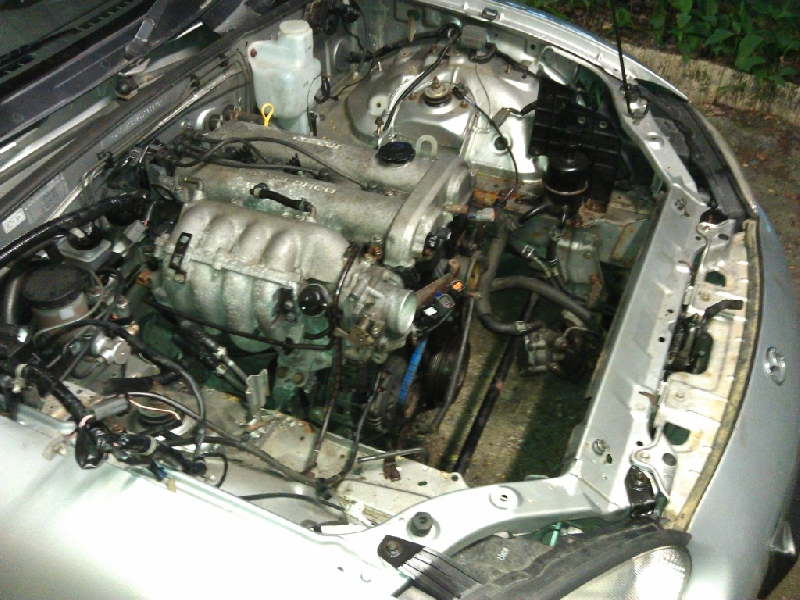

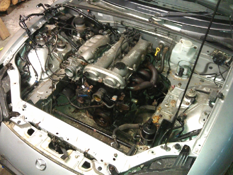

Donc l'idée c'est dépose du moteur, puis pompe à eau, distri, joints par-ci par là, nettoyage et repose dans la rouge...
On attaque gentiment :

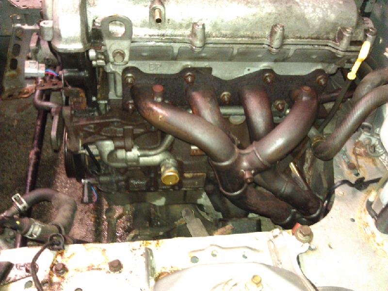

Le collecteur d'échappement n'est pas trop dégeux d'origine :
On remarque ici le système d'admision à deux conduits. Court et long qui switch avec une rangée de 4 papillons commanté par un actionneur pneumatique :

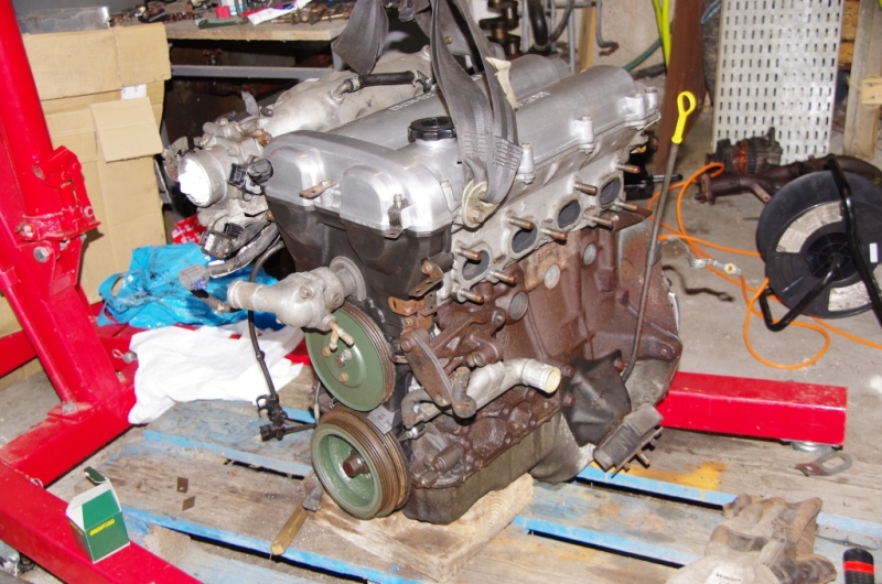

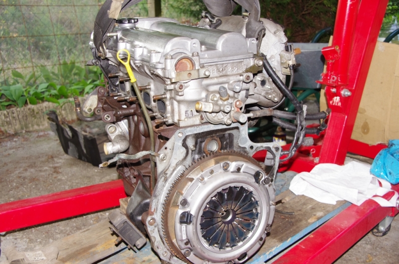

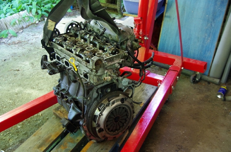

Le moteur est sorti sans trop de difficutées : (Merci Papuche pour la chèvre et les ceintures de 4L :wink: )

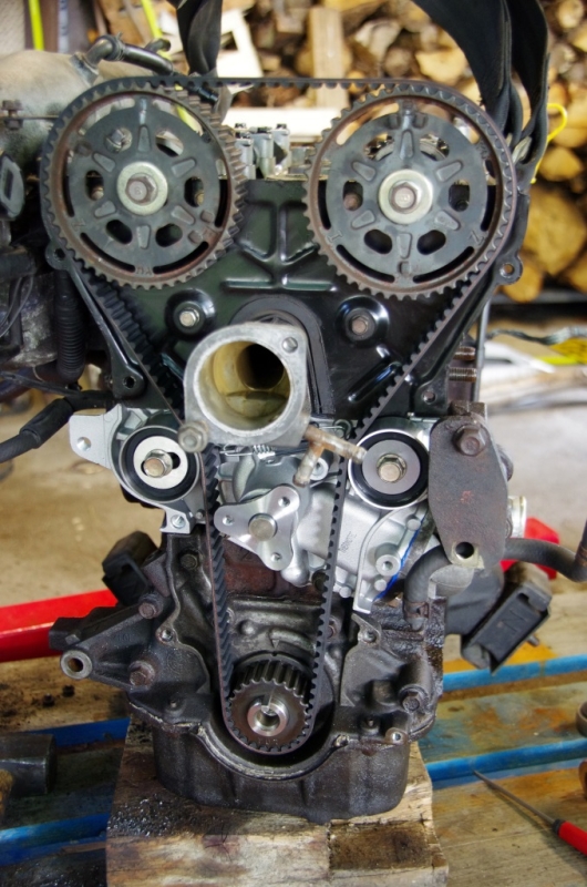

Ensuite un peu de nettoyage, une pompe à eau et une distrib plus tard :
Voilà là j'en suis pour le moment. J'en profite aussi pour virer l'EGR, le chauffage papillon et le canister (gros filtre à charbon qui filtre les vapeurs d'essence de la mise à l'air libre du resservoir d'essence). J'ai un beau radiateur alu aussi à monter. (core 16mm vers un 42mm :D :D )
J'attends pour le moment mon embrayage pour continuer.

Le moteur est donc prêt à être remonté :

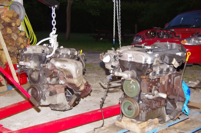

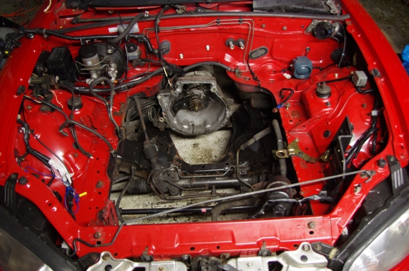

Ensuite au passe à la dépose du moteur de la rouge... bah putain j'en ai chié. :x Là j'aurais gagné mon temps à sortir moteur avec boite.
J'ai passé +4h à virer les 13 putains de vis entre moteur et boite... Grippés et accès pourri...
Bon au final c'est sorti :
Après le croissement de soupapes, le croissement de moteurs :shock: :

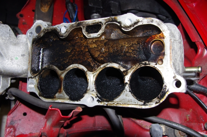

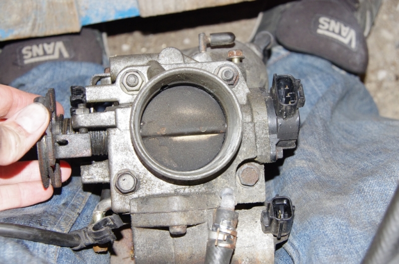

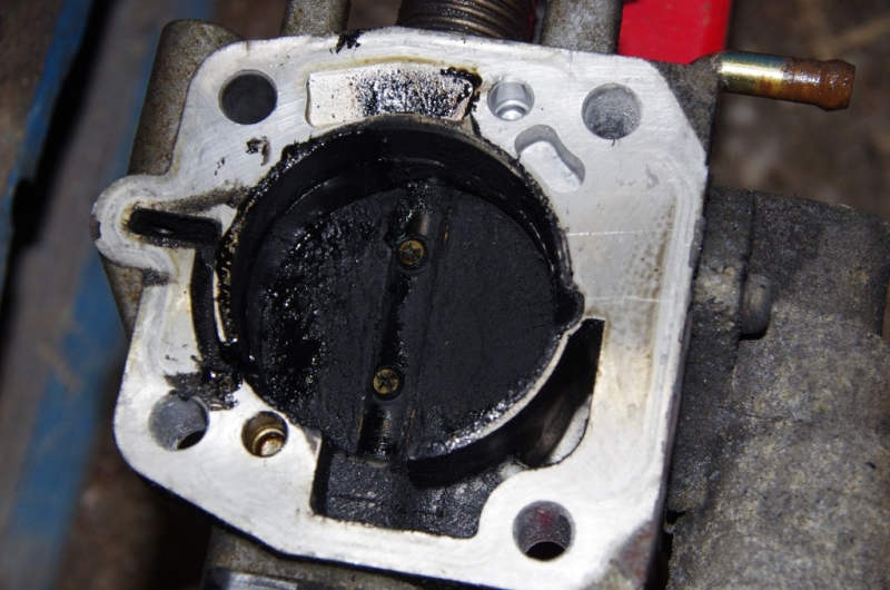

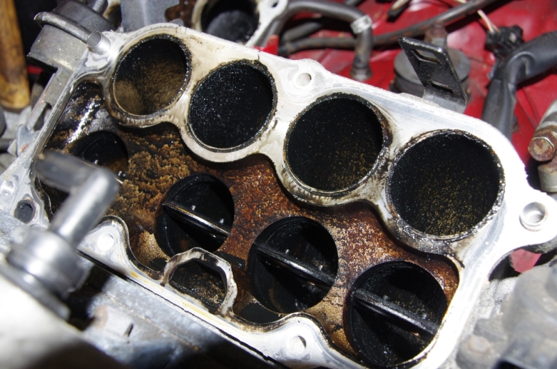

Et ensuite je démonte l'admission et voilà sur quoi je tombe :
J'avais jamais vu ça. Huileux et gras comme pas possible. Il y a même des petites cavitées avec de l'huile dedans !

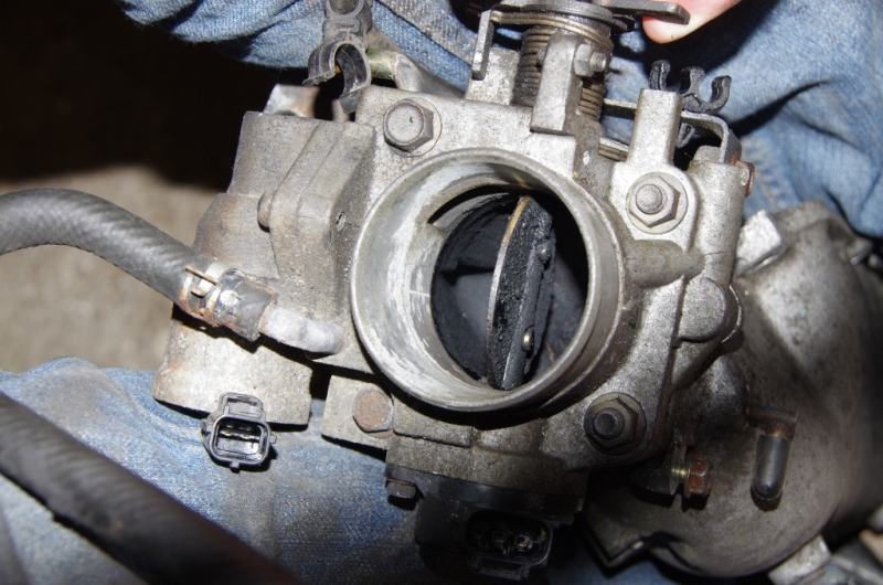

Le papillon est sec côté arrivée d'air :
Et complétement gras de l'autre :
:shock: :shock:

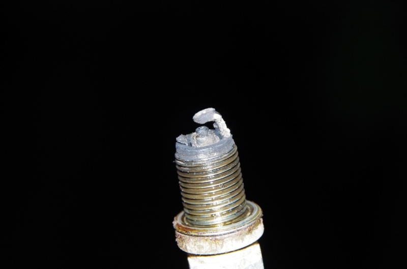

Mais c'est pas tout, en démontant les bougies, voici sur quoi je tombe :
Les bougies ont 15 000 km... et là elles sont avec une croute dessus. ça semble être du résidut de calamine/huile.
Il y a un reniflard entre le cache arbre à cames et l'admission, ce tuyau comporte une valve qui est neuve aussi de 15 000km. Je pense pas que ça vienne trop de là en tout cas je ne vois pas pourquoi. Au pire je metrais un OCT. (Oil Catch Tank)
Du coup une hypothèse est que les joints de queues de soupapes sont rincés (j'ai vu des photos sur mx5france où le ressort était tout détendu et le joint déformé, il ne servait plus à rien).
Ensuite comment l'huile revient comme ça dans le collecteur d'admission ?
Alors soit par les remous / pressions / depressions ou bien soit par la vanne EGR. Le conduit de la vanne EGR est calaminé mais pas gras alors j'ai des doutes sauf si les vapeurs d'huiles se condensent dans l'admission et pas le tuyau. Bon à voir. La suite sera le démontage de la vanne EGR voir si elle n'est pas bloqué ouverte puis de toute façon elle ne sera pas remontée...

Re: [PRES][Daily Car] Mazda Mx5 NB 2000
Ooula oui pas beau à voir le moteur de la rouge, ta pas un soucis avec le joint de culasse qui referait passer l'huile dans les cylindres!?
